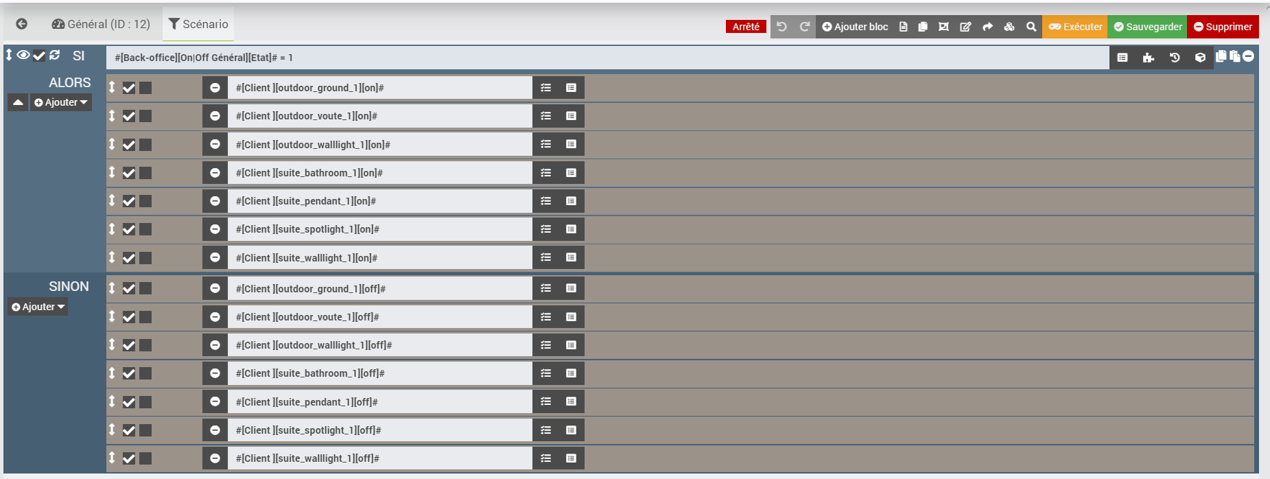

Je souhaiterais savoir sil serais possible de faire « refresh » le scenario toutes les x minutes ?
Afin qu’il sache lui si sa position est de 1 ou 0.
Bien cordialement

Déclencheur programmé avec un cron toutes les x minutes.
Ici avec une condition aussi basique je ferais suivre ton Si par un sinon, plutôt que deux si à la suite.

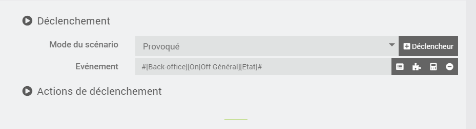

@Tonio16 a raison, mais de mon côté ça me choque toujours un peu de voir des programmes qui ‹ attendent › qu’il se passe quelque chose en tournant en boucle, pour ‹ faire › quelque chose… Ca consomme du temps processeur, de l’énergie, et même si le système n’est pas surchargé, ce n’est intellectuellement pas très satisfaisant.
Je suppose que personne de sensée ne passe devant sa boîte aux lettres toutes les 5 minutes pour vérifier si le facteur est passé ?
Du coup, moi j’aurai plutôt mis en déclencheur la condition #[Back_office][On|Off Général][Etat]# (tout court), pour qu’à chaque changement d’état à 1 ou 0, le scénario se déclenche.
Puis faire les tests (soit avec l’état du déclencheur comme ici, soit avec la fonction trigger).
Non ?

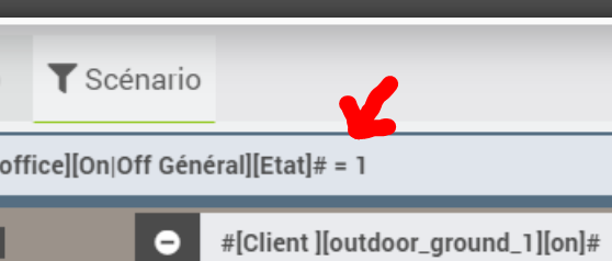

Et bien du coup, non, ca marchera parfaitement en effet tel quel.
C’est à dire qu’à chaque changement d’état de #[Back_office][On|Off Général][Etat]# à 1 ou 0, et quelle que soit la période entre ces changements d’états (10 secondes ou 3 heures), le scénario sera déclenché.
Il est inutile de prévoir, en plus, une programmation toutes les x minutes qui n’apportera rien

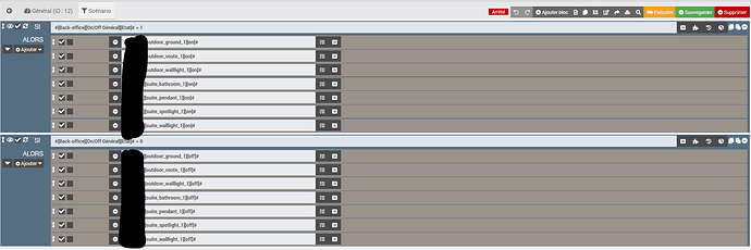

Par contre il faut mettre == et non simplement = pour le test
Le fait est que je veuille faire un on | off forcer, car des lors que j’ai allumer une lampe depuis jeedom, lorsque j’éteint via le bouton virtuel dans le scénario, ca n’éteint pas celle ci qui a été allume précédemment.
En effet, erreur de ma part, je ne maitrise pas encore assez bien les scénarios
Merci de votre correction
