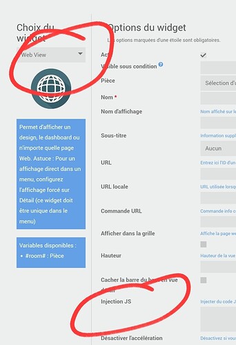

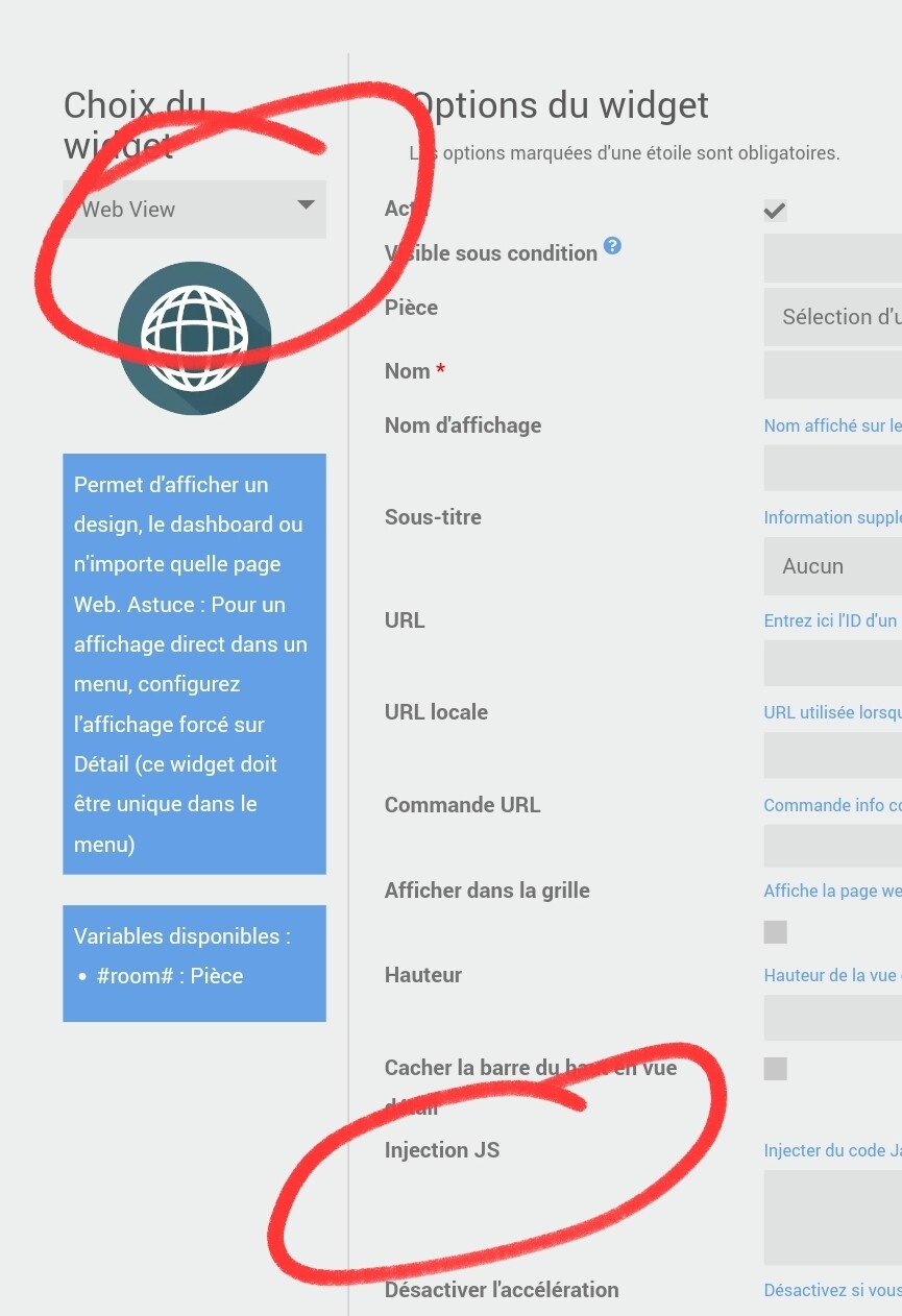

désolé de paraitre bête mais ou dois-je écrire ces lignes ? paramètre injection ne me parle pas, n’étant pas dev.Ne croyez pas Messieurs que nous sommes tous dans le code.
bon j’ai trouvé en fouillant dans le widget. je regarde si ça fonctionne. 10000? on est en millisecondes?, secondes?
Par ailleurs, je n’ai pas d’acolade dispo sur le clavier de la tablette et ce paramètre n’est pas visible sur la config du widget directement de Jedoom.
Tu demandes a rafraichir le widget, ca semblait evident …
