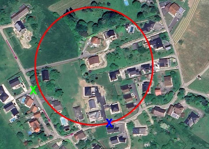

J’ai refait le test chez moi :
Le radius est à 100m
En arrivant par la gauche, au niveau du X vert je suis à 108m (mesure Google) et je ne suis pas détecté. Par contre en continuant mon chemin et arrivé au niveau du X bleu (101m) je suis détecté comme présent.
Je ne sais pas à quoi c’est lié, mais je n’ai pas été redétecté comme sorti puis rerentré dans la fence après cette première détection au niveau du X bleu.
D’où ma demande de pouvoir diminuer le radius de départ.
Mais vu que ce n’est pas possible, je vais essayer en déplaçant le point de référence et trouver un juste compromis.

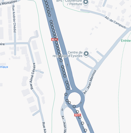

J’utilise personnellement JeedomConnect pour le geofencing, et je crois pas qu’il y ai de limite, si ce n’est celle qu’impose la limite technique que dispose GPS, c’est à dire +/- 5m.
J’ai configuré celle de mon domicile à 80m sans problème.
Et le tracking via JeedomConnect est exact. Voici un extract des points de coordonnées envoyé par le téléphone (en voiture)
