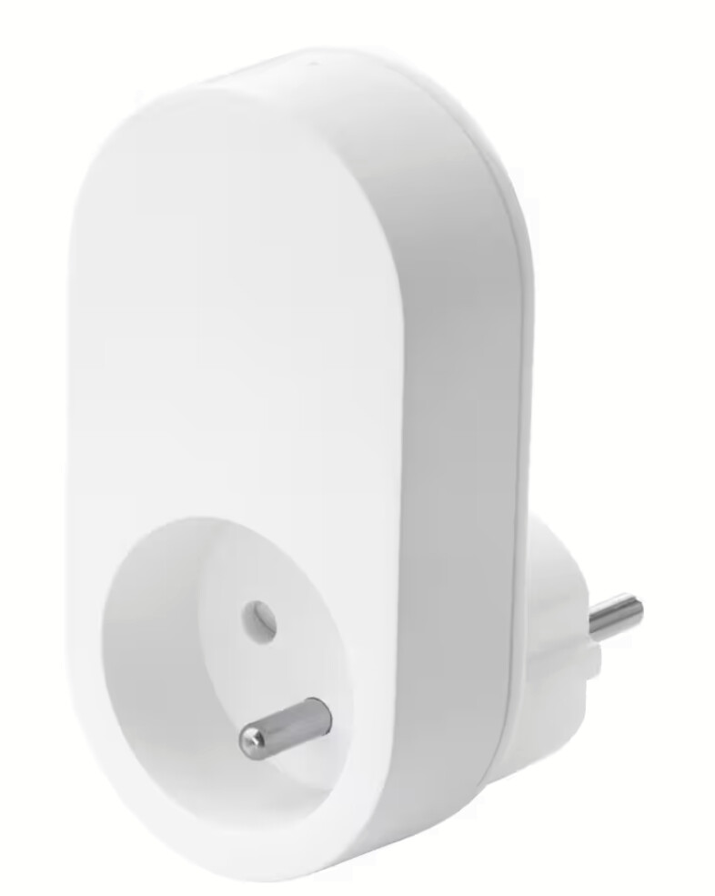

De prime abord, je dirai que n’importe quel radiateur mural (ou pas) est domotisable et fera donc l’affaire, associé à une prise connectée en Zigbee comme celle-ci par exemple (une prise connectée Tradfri d’Ikéa à 14,99€) :

Ok, dans ce cas le brancher sur une prise connectée comme celle que je présentais suffit largement, un scénario se chargeant de la mise/hors tension et du temps de fonctionnement souhaité.
Reste juste à voir si ce type de radiateur est capable de démarrer dès la mise sous tension sans devoir passer par la télécommande, auquel cas ce sera un peu plus compliqué puisqu’il faudra soit apporter quelques modifs à ce radiateur (faisable…), soit passer par un équipement tiers comme celui-ci…
