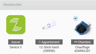

Je débute complètement en domotique, et après avoir lu quelques articles sur Jeedom, je me suis lancé ! Mon premier cas d’application, faire on / off pour déclencher un radiateur mural. J’ai donc acheté un module Qubino ZMNHJD1 avec fil pilote que j’ai branché sur le courant.

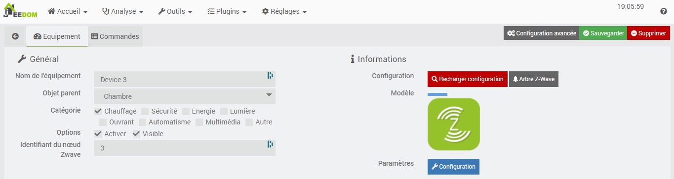

Pour ce qui est de ma box domotique, j’utilise un raspberry 3 relié à ma box en filaire, sur lequel Jeedom est configuré. J’utilise une clé USB AEOTEC Z-Stick Gen5 avec laquelle j’ai réussi à « inclure » un « Device » mais que Jeedom ne reconnait pas en module Qubino. Sur tous les tutos que j’ai pu trouver, Jeedom detecte automatiquement le type d’équipement, et il y a déjà des commandes, etc.

En fait il n’est pas bien inclut.
Normalement (sur des modules connus), quand ton plugin Zwave trouve le nouveau module, il lui associe par défaut les commandes automatiquement et son image.
donc supprime et exclut et recommence…

Edit: et si vous avez inclus avec la clé sans qu’elle soit connectée à jeedom (avec le bouton) alors il faut faire une synchro dans le plug-in ensuite et dans les actions du modules (écran de config zwave, onglet action) faites « Actualisation du module », l’action qui rejoue les étapes de l’inclusion pour que jeedom le reconnaisse.

Par contre, j’ai toujours un device inconnu qui s’affiche… J’ai beau supprimer et re-synchroniser, il réapparait. Faut-il que j’exclu de nouveau le connecteur ?
Device inconnu
