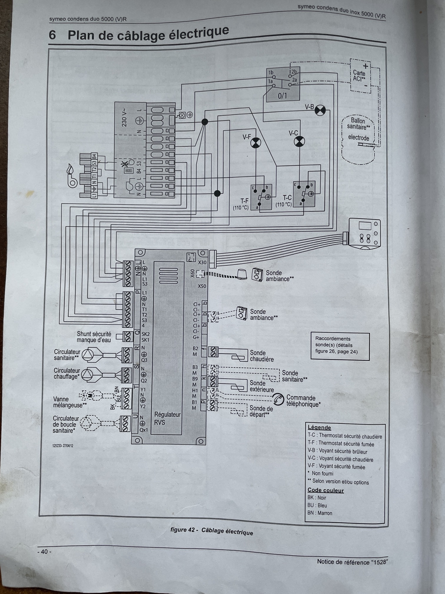

Je cherche à connecter mon jeedom sur ma chaudière fioul. C’est une condense duo 5000 équipé d’une carte Rvs13.143
J’hésite avec la borne H1
Mon but est seulement dû faire du on/off et laisser la régulation actuelle gérer la chaudière. Sachant que par derrière, j’ai Une chaudière bois qui elle est régulée par l’intermédiaire du plug thermostat.
H1 - M : commande téléphonique ? il me semblais que sur les modele de cette gamme c’était les bornes pour une commande par thermostat .
Peut être à vérifier sur les autres modèles ou demander directement par messagerie à Atlantic .

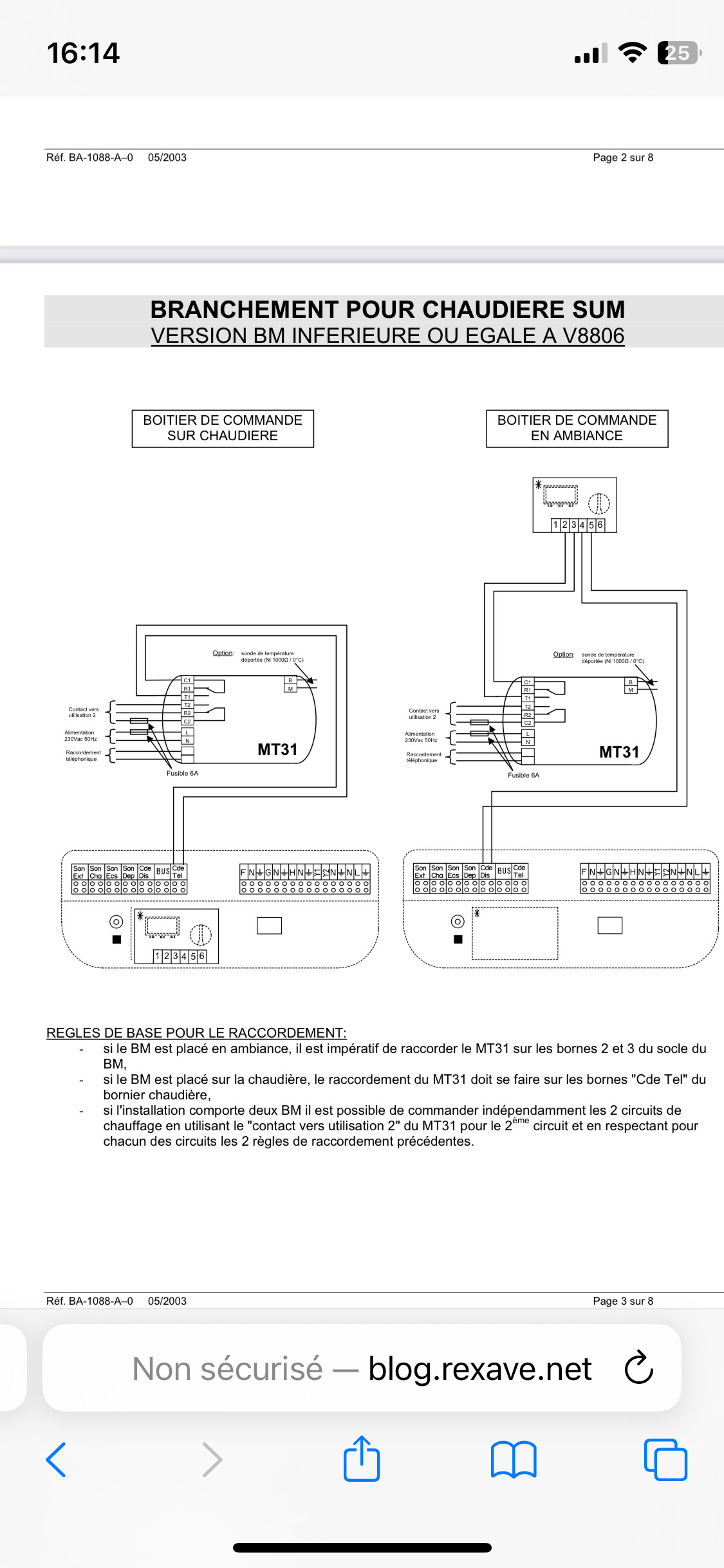

visiblement suivant l’année et la carte de régulation de la chaudière les infos sont différentes .
Voir doc joint , page 24 .
En cas de doute ne pas hésiter à contacter le constructeur/vendeur , enfin c’est ce que je ferais si l’info n’est pas sur à 100 %
Oui c’est exact. J’avais déjà remarqué ça. J’ai déjà appelé chez Atlantic, mais étant pas à pro …J’hésite à me brancher à la place du schunt de la sécurité manque d’eau.
Regarde sur la page jointe ( 22 ) d’un autre modèle , il y a le détail de la commande téléphonique .
Visiblement c’est bien un contact sec entre H1 et M , il faut peut etre que tu actives une fonction dans la programmation de ta chaudière pour que cette commande soit active et le shunt devrait fonctionner 22.pdf (3,5 Mo)

Merci @nadlio pour vos recherches, mais malheureusement je ne peux activer cette fonction sur ma carte, peut-être avec une valise de diag mais là c’est une autre paire de manches…
Il faut peut-être maintenir le contact entre H1 et le M associé. Chez moi quand on fait cela le voyant Auto clignote et la chaudière se met à l’arrêt ensuite une fois sa séquence de chauffe terminée.
Il n’y a pas d’autre référence à H1 ailleurs dans le manuel ?
