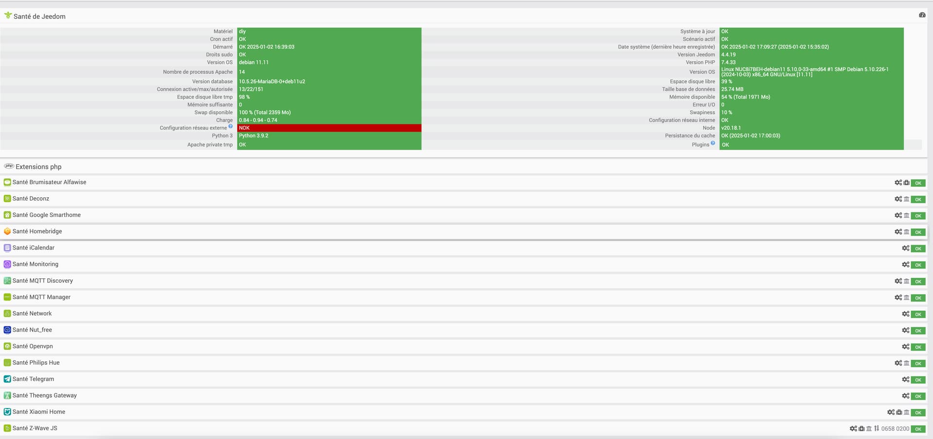

Juste pour expliquer en préambule. j’avais des soucis y’a une semaine avec ma clé Conbee II et plugin Deconz. ça m’avait provoqué plusieurs fois l’extinction de ma VM. Du coup, en lisant un peu à gauche à droite, j’ai fini par remplacer mon hub USB 3 par un hub USB 2.0 qui est auto-alimenté et j’ai branché dessus : ma Conbee II, dongle Zwave et mon dongle BT.

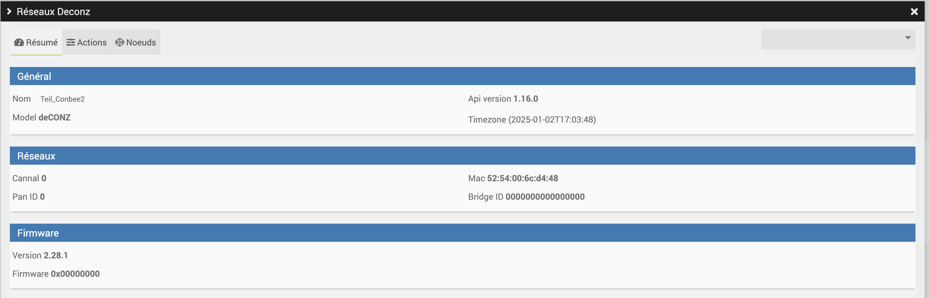

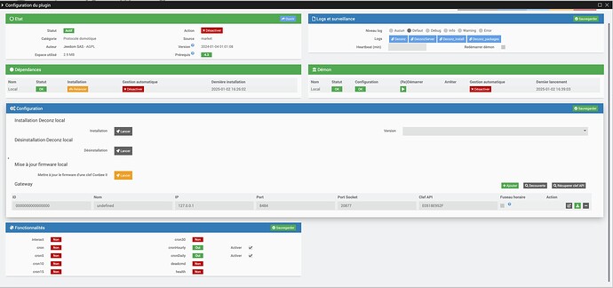

Je viens de réinstaller proprement ma clé Conbee II en virant / réinstallant le plugin Deconz sous Jeedom. Elle est bien reconnue.

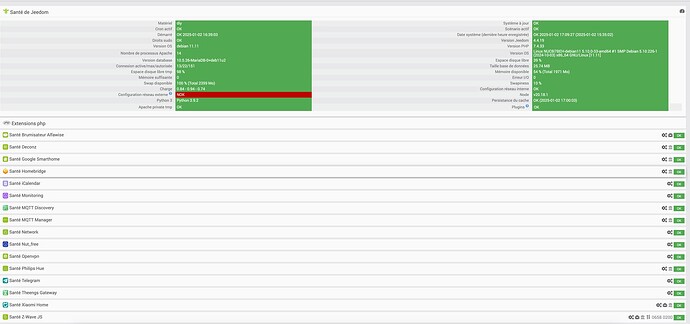

Page de santé Jeedom / plugin deconz :
J’ai ces erreurs pour les logs de Deconz:

J’avais plusieurs questions:
  • Est-ce normal que dans ID, on voit pleins de 0 ?
  • j’avais réussi aussi à mettre à jour le firmware de la clé (avec le fichier deCONZ_ConBeeII_0x26780700.bin.GCF) y’a une semaine lors de ma première install, mais on dirait que ce n’est pas le firmware affiché.
    Je vois pas à quoi correspond cette version de firmware 2.28.1.

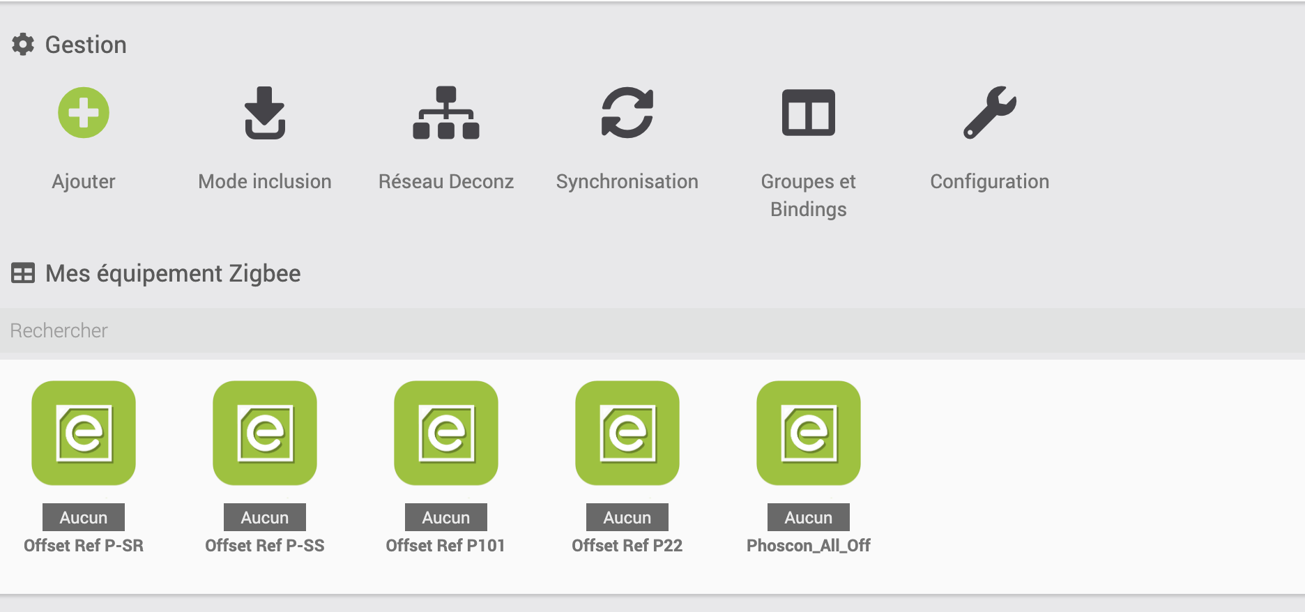

Je remarque lors de l’install, qu’il m’a découvert tous ces équipements:
Comment je peux savoir à quoi ça correspond ?
Est-ce que si c’est des équipements existants, il ne vaudrait pas mieux tous les supprimer et petit à petit, je choisis moi même les appareils que je veux inclure pour les gérer avec ma clé Conbee II?

Ta clef ConBee2 n’est pas vue par ta VM. Probablement un pb de mapping de ports USB sur ta VM
Hello Yves, non la clé était bien vu, je pouvais aussi y accéder par le port 8484. mais au bout d’un moment, boom, la VM Debian 11 avec Jeedom s’éteint toute seule, en moins d’une heure il me semble et je n’ai plus ce problème quand j’enlève la clé.
Merci :slight_smile:
Selon ta copie écran ci dessus je te confirme que la clef conbee n’est pas connectée à la gateway deconz
Re,

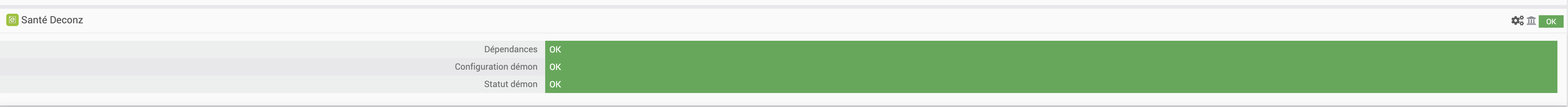

mais du coup comment tu expliques qu’on voit les infos de la clé ici?
et que la page santé de Deconz était ok?
Et de plus, même si elle n’était pas connectée, ça explique pas que la VM se mette en off toute seule.
Finalement, je vais passer à la SONOFF ZBDongle-E qui est un matériel plus récent + Zigbee2MQTT avec ZigbeeLinker.
merci en tout cas :slight_smile:
C’est ici que tu peux voir que la conbee2 n’est pas connectée à la gateway deconz. Pas de version firmware et canal 0.
C’est pour cela que je penche pour un un pb de mapping USB coté VM, la clef n’y est pour rien. Tu auras le même pb avec une autre clef et un autre plug in j’en ai bien peur.
yes, je te tiendrai au jus ici. Pour moi le principal problème qui me fait abandonner c’est l’extinction automatique de la VM qui se produit que quand j’ai mon dongle dessus et ce n’est pas normal.
Pour information, quel est le matériel sur lequel ta VM est installé ? J’ai eu à traiter un souci similaire au tient est lié un pb d’alimentation électrique qui provoquerait un reset de la VM.
