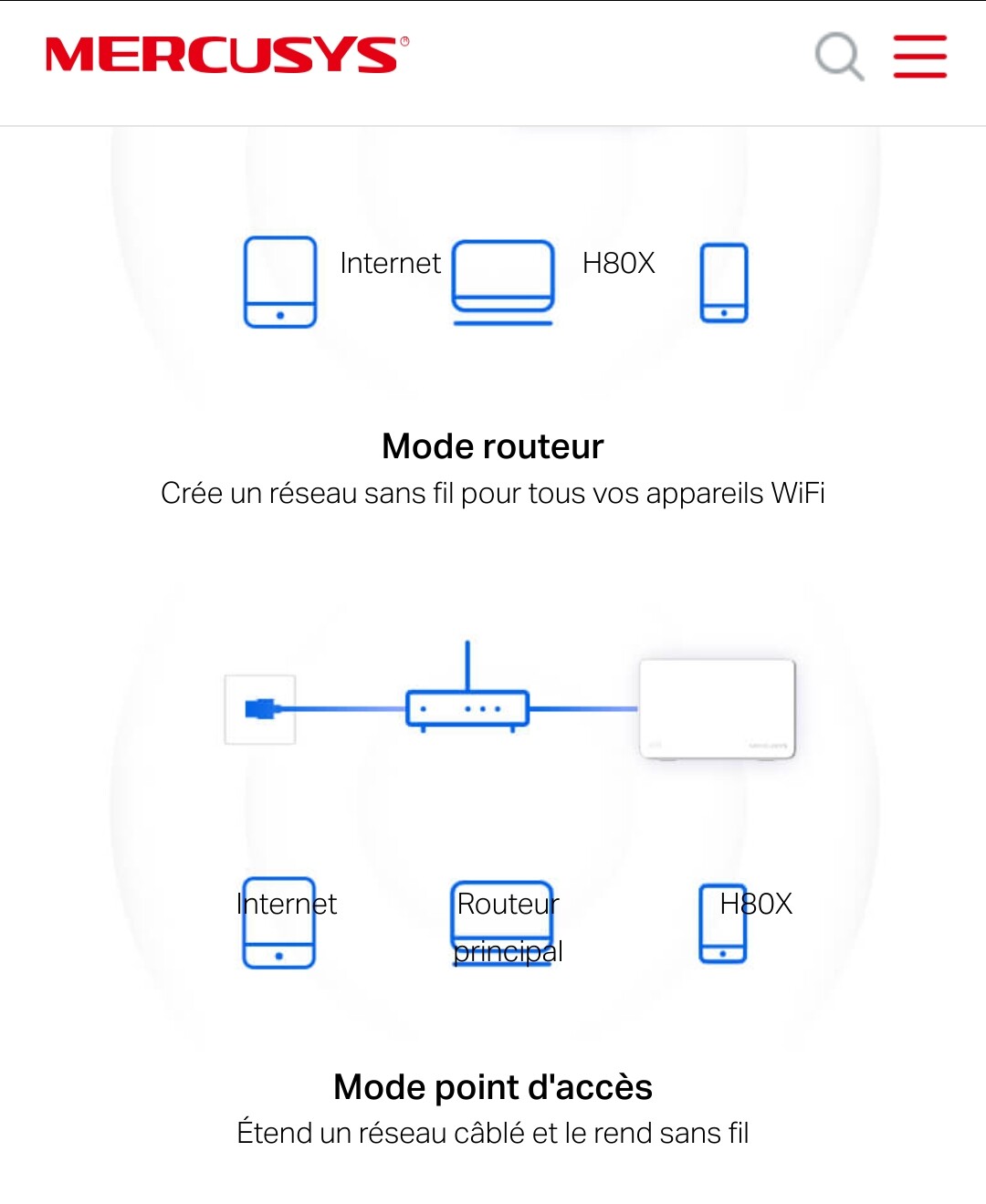

Oui il faudra désactiver le réseau wifi de la box mais ensuite le plus simple est de configurer le réseau wifi mesh en mode bridge. Dans ce cas le matériel principal ne fera pas routeur et la Freebox concervera sa fonction de DHCP. Tu n’auras donc pas à te soucier de reconfigurer quoi que ce soit côté IP et pas de changement sur la fonctionnalité du plugin network

Alors je dois mettre le wifi mesh en bridge (simplement dans l’appli)?

Le matériel prendra une adresse sur ta Freebox comme n’importe quel client et diffusera un réseau wifi.
Pour les clients qui utiliserons le wifi mesh, la passerelle restera la Freebox, qui continuera d’assurer le routage, comme actuellement.
C’est le mode point d’acces ?
Oui, bridge / pont / point d’accès…
