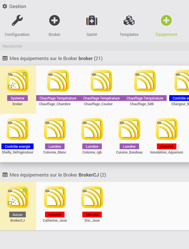

Pour ma part, j’ai deux jeedom indépendants (l’un chez moi, le second chez ma copine) avec chacun son propre broker.
Dans jMQTT, pour chacune des machines, j’ai paramétré le broker de l’autre machine:
Evidemment pour chacune des chacune des machines, j’ai ouvert le port qui va bien en direction de l’autre.
L’adresse du broker peut être en xxx.ddns.net, c’est ce que j’ai mis en place.
Eric

Re,
Non, sur le jeedom de ta résidence secondaire (le 2) , puisque c’est le jeedom de ta maison principale qui va aller chercher les infos. Dans mon exemple, le jeedom de ma maison va chercher les infos sur le broker BrokerCJ. Le port est donc ouvert sur la box de CJ.
Eric
