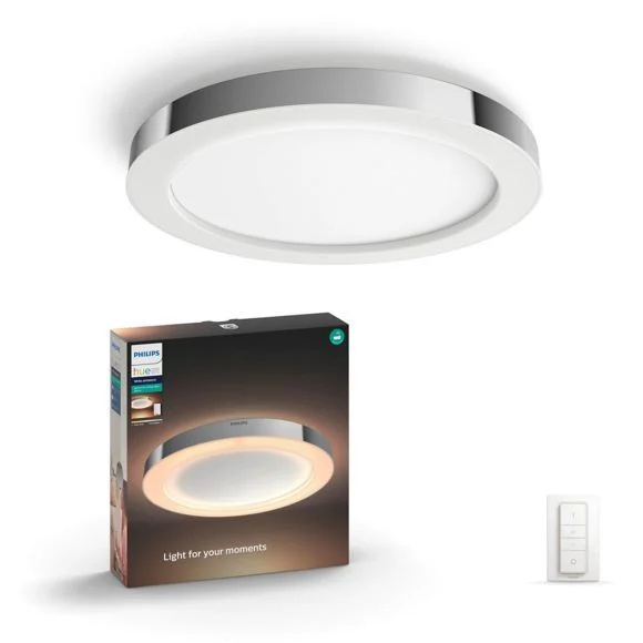

Troisième chose, le plafonnier Ambiance Adore Hue en image jointe est il d’après vous intégrable dans Jeedom ?
Je pense que tout mettre sur un interrupteur sera compliqué, j’envisagerai donc la télécommande fournie pour le plafonnier, et le reste via un interrupteur connecté spécifique pour Jeedom.

Au passage assure toi que le dernier luminaire que tu as posté est compatible en terme sécurité (donc classe IP) pour une SdB dans la zone où tu souhaites l’installer.

Le plafonnier est bien IP44 aucun soucis.
