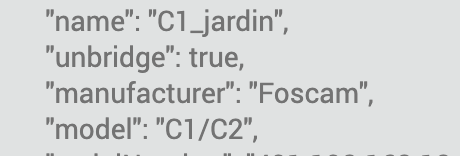

Questions concernant "unbridge":true,
Bonjour, à distance j’ai fait la modification "unbridge":true , Du coup je suppose qu’il faut faire l’ajout des caméra en local ? meme en VPN ca ne fonctionne pas ?
Autre question ,
dans plateforme supplémentaire il m’ajoute toujours un espace entre : et true ? Est ce que ca a une importance ?
Pour l’ajouter il faut donc cliquer sur le + dans l’application maison, ajouter un accessoire, plus d’option et elle doit apparaitre directement ?
Merci d’avance
en effet, en local
non
oui, mais il faut un autre nom qu’avant
ok merci pour les réponses, pour les noms j’ai juste ajouté _
est ce que ca change quelque chose niveau réactivité d’affichage de la camera ?
non, mais par contre ça change si tu as bcp de caméras, ça risque moins de bloquer le reste de homebridge si tu les charges en même temps etc, idem si elle crash, ca crash pas tout homebridge
je vois bien les cameras lorsque je peux les ajouter mais je bloque au moment d’entrer le code… Je mets le code sur la page de config homebrdge mais ca ne fonctionne pas. je l’ai meme scanné avec l’appareil photo pour l’ajouter. il refuse d’ajouter la camera
