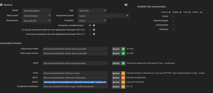

J’ai du mal à trouver un tuto détaillé pour les étapes une par une, je vais tenter d’expliquer ici :
Première étape j’ai pu configurer ainsi :
Je n’ai pas INST1 dans les commandes du Zlinky_TIC, est ce grave ? Sinon comment l’avoir concrètement ?
Puis une fois avoir enregistré j’ai le message d’erreur
Erreur sur conso::StartDeamon() : [MySQL] Error code : 22003 (1264). Out of range value for column 'imax1' at row 1 : REPLACE INTO conso_teleinfoSETtimestamp= :timestamp,rec_date= :rec_date,rec_time= :rec_time,hchp= :hchp,hchc= :hchc,ptec= :ptec,inst1= :inst1,imax1= :imax1,pmax= :pmax,papp= :papp,id_equipement= :id_equipement,temp = :temp
Puis si je vais dans le panel, ça mouline sans arrêt (testé 1h) avec de nouveaux messages d’erreur:
Merci par avance pour l’aide :hugs:
Ton intensité max semble trop grande. Tu peux faire tester en face de la commande
Sinon pour inst1, tu peux faire puissance / 233. Cela te donnera une valeur approchante

Ton intensité max, ne semble par être pertinente. Moi je fais afficher l’intensité max du jour avec une commande comme ceci:
maxbetween(#[Consommation][Teleinfo 1][Intensité instantanée]#, midnight,now)
Sachant que l’intensité tu peux la calculer pas puissance / 233.
Il faudra pour que cela fonctionne historiser ta commande puissance issu du plugin Zlinky_TIC
OK j’ai mis pour le champ IMAX1 :
maxbetween(#[HomeSweetHome][LiXee.ZLinky_TIC][Puissance apparente]#/233,midnight,now)
Je lance le panel et attend 3h puis te redis ça

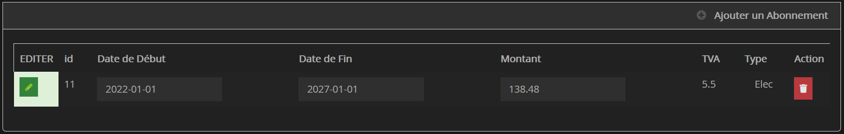

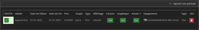

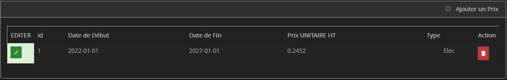

La suite :
Résultat sur le Panel :
Que dois je faire ?
