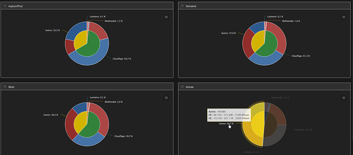

Les catégories actuellement disponibles sont:
La répartition des consommations se fait sur un camembert:
Affichage à la journée, semaine, mois, année
Donc pas d’histogramme empilé.

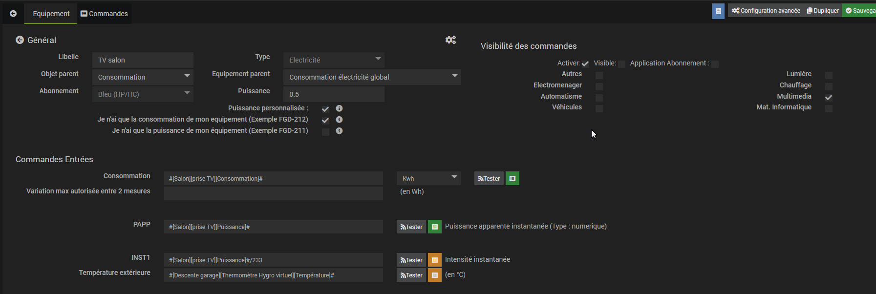

Les camemberts ne se font qu’avec 2 niveaux. Donc si tu veux avoir la répartition par famille, il faudra :
Equipement pére Total
=> 1 sous équipement chauffage ( somme des mesures de chauffage)
=> 1 sous équipement électroménager (somme des mesures des électroménager)
etc …
Et pour avoir un camembert chauffage pas exemple. Il faudra une autre couple père enfants:
Equipement chauffage (somme des mesures de chauffage)
=> 1 sous équipement radiateur 1
=> 1 sous équipement radiateur 2
=> 1 sous équipement radiateur 3
=> 1 sous équipement radiateur n
=> 1 sous équipement radiateur PAC
=> 1 sous équipement radiateur ballon

Cela existe déjà. Par défaut la différence entre la conso total et la conso des sous-équipements est affiché dans une famille autre dans le camembert

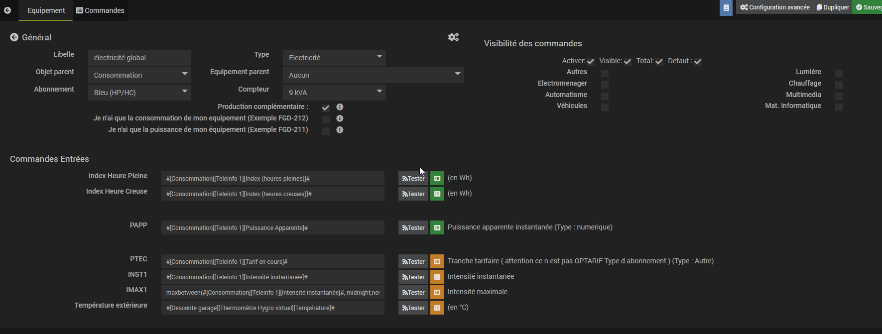

Bonjour, je viens d’acheter/installer le plugin, j’ai cherché dans la documentation sans trouver, je cherche à faire en sorte que le plugin considère mon total de consommation via la conso quotidienne issue du plugin Linky, mais je ne trouve pas où rentrer l’information ?
Tu crées un équipement comme cela:
