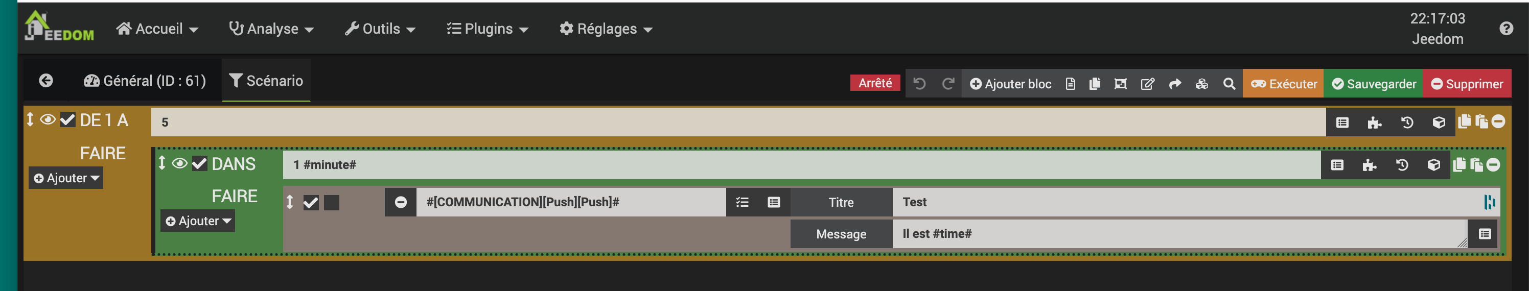

J’ai voulu essayer d’utiliser une boucle. Comme elle ne fonctionnait pas, j’ai simplifié le scénario pour faire un diagnostic, mais je n’ai toujours pas compris : Au lieu de boucler, l’action n’est exécutée qu’une seule fois…
Où est mon erreur ?
Ce n’est pas forcément si élémentaire.
Déjà dans Dans
s’utilise sans indiquer de « #minute# » donc juste Dans 1
pour dire dans une minute
Ensuite le principe c’est qu’à l’intérieur d’un même scénario, toute programmation (Dans ou A) annule la programmation précédente.
Il ne sert donc à rien de faire une boucle dans ce cas de figure là.
Les boucles peuvent s’utiliser mais dans d’autres cas.

J’ai remplacé par « sleep » et cela semble marcher.
