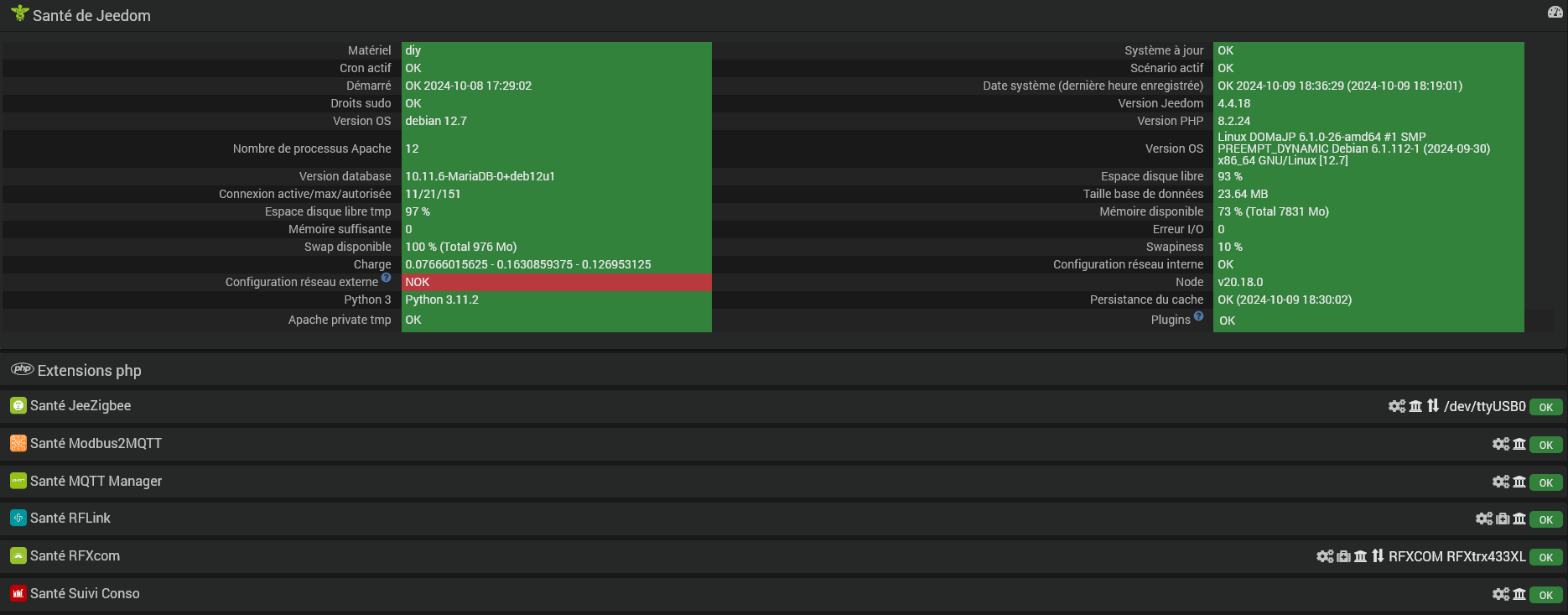

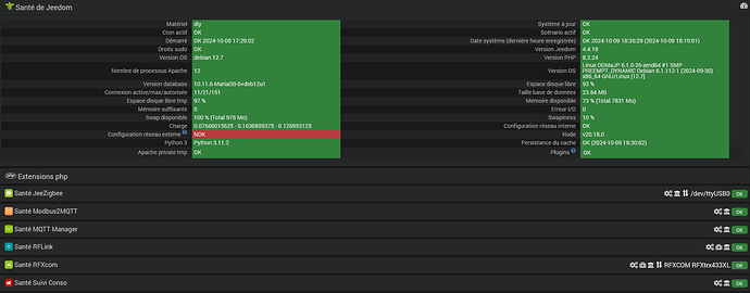

Bonsoir, voici les éléments demandés, d’abord la santé:
Version de jeedom: 4.4.18 sous Bookworm, plugin Modbus2MQTT : 2024/04/10 01:02:04
Logs : Néant, tout fonctionne bien.

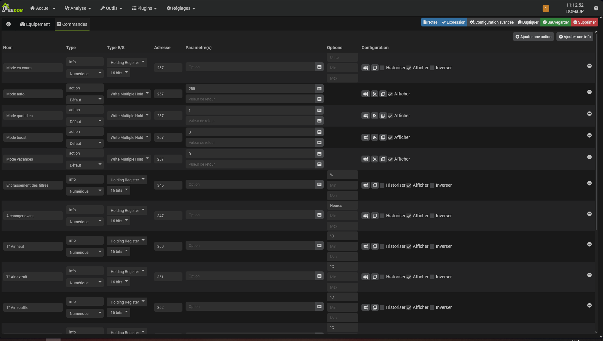

Ma question : Comment écrire différentes valeurs dans un registre: 0 ou 1 ou 3 ou 255 dans le registre 257 suivant l’allure à laquelle doit fonctionner ma VMC.

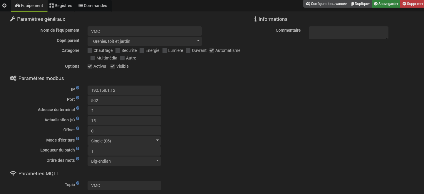

Montrez la config de l’équipement faite.

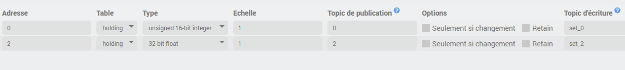

Il suffit de configurer une valeur dans le topic d’écriture (je ne suis plus certain du nom par coeur) et lorsque c’est fait une commande action correspondante sera créée. Il suffit de l’utiliser pour écrire la valeur dans le registre

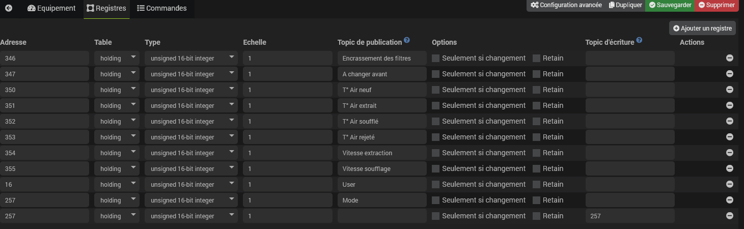

Voici la configuration du plugin:
La configuration de l’équipement:
La configuration des registres:

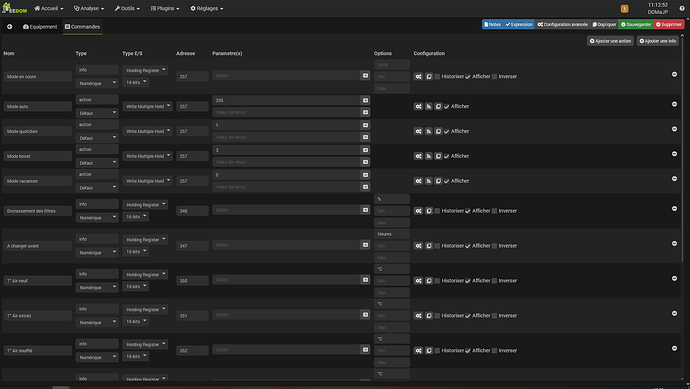

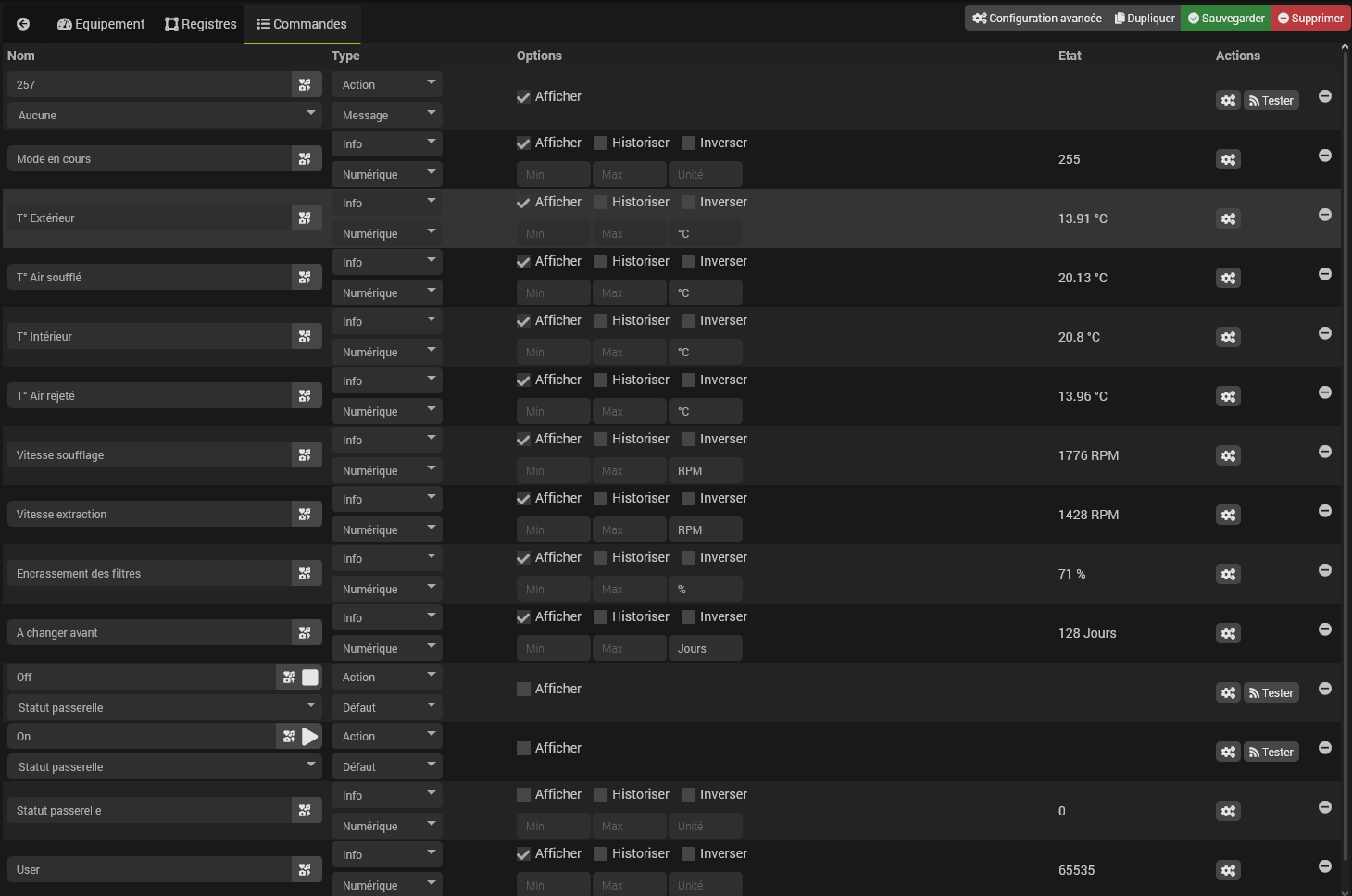

Les commandes:

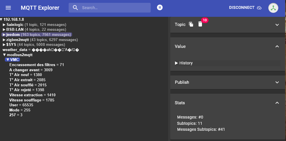

Et en mettant 3 dans le message pour le registre 257 (Mode boost), j’obtient dans MQTT Explorer:
La totalité des lectures de registres est OK. Pas de log d’erreur.
Le message 257 est bien passé au MQTT_MGR avec la bonne valeur : 3 (Mode boost)
Mais la syntaxe de la trame générée par celui-ci doit être erronée car la VMC ne passe pas en mode boost.

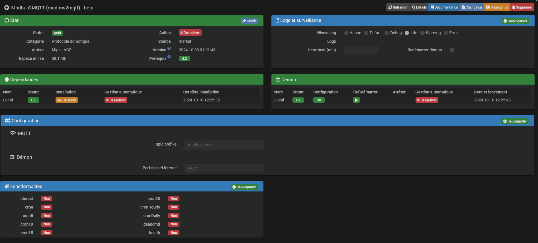

manque plus que les logs du coup :wink: (en mode INFO)
sinon testez la beta, y a eu pas mal de changement, ca fonctionnera mieux je pense.
J’ai installé la version beta.
Le log Modbus2MQTT en mode info ne donne pas grand chose

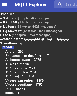

J’ai passé manuellement ma VMC en mode boost (Mode 3). MQTT voit bien la valeur 3. La lecture du paramètre est OK.
Par contre impossible d’écrire une valeur différente, ce qui ce passait très bien avec MyModbus utilisé précédement.
Comme vous le voyez ci-dessus, j’ecris 255 dans le registre 257 (Mode) et je relis 1.
Merci pour le coup de main.

il ne faut pas faire 2 lignes mais mettre la config d’écriture sur la même que l’autre
exemple:
Même résultat, désolé.

  1. il doit y avoir plusieurs lignes de logs => je peux revoir la page config du plugin + la config des registres à présent?

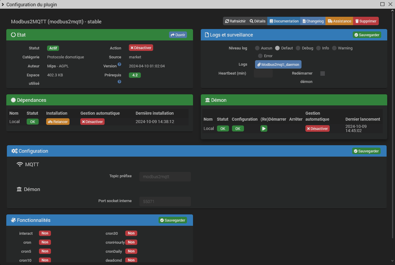

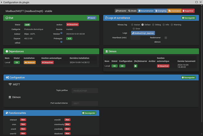

Voici la config du plugin:

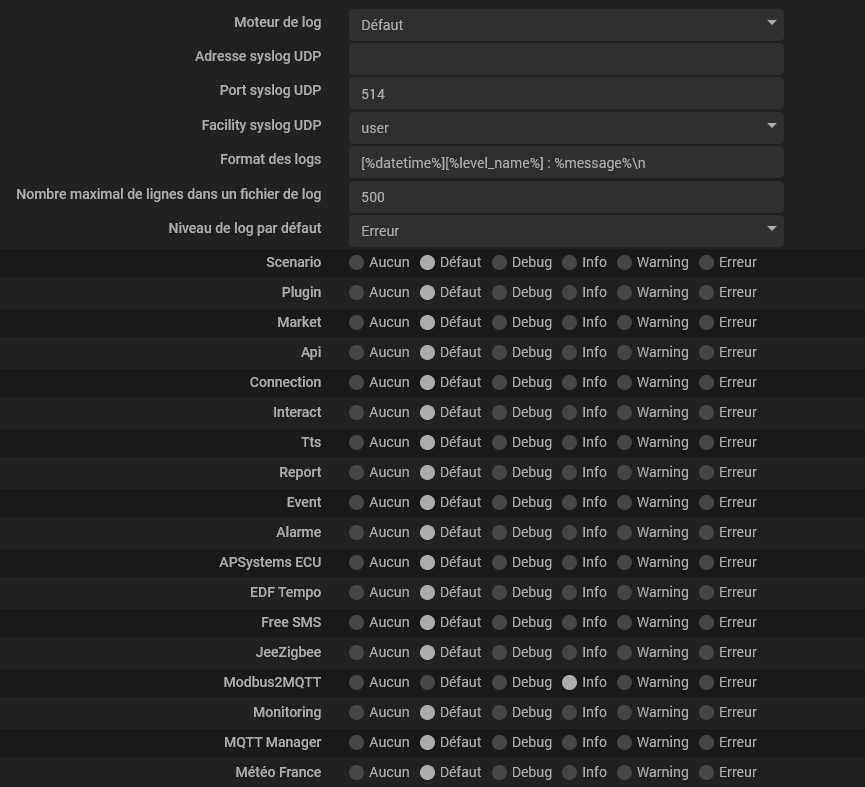

Le paramètrage des logs:
et les logs qui sont vides, comme je le disais:

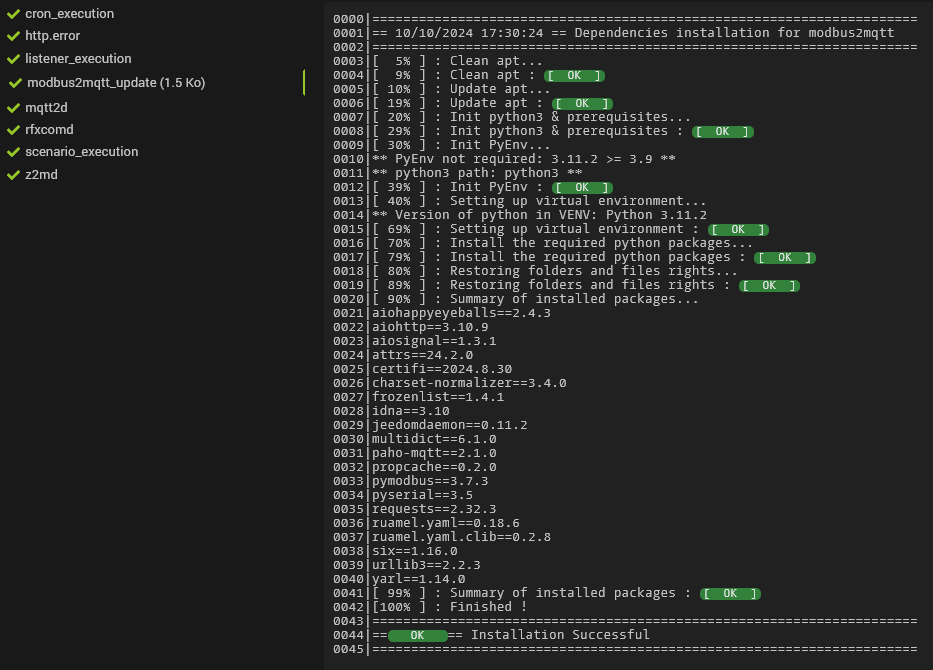

il n’y a meme pas le log de dépendances donc commencez par lancer les dépendances.
Ensuite, après avoir changé le loglevel, aviez-vous redémarré le démon? ca sera fait après l’installation de toute façon.

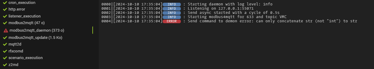

Voici le log de dépendances:
Oui j’avais redemarré le deamon qui n’a pas trop l’air de vouloir redémarrer tout seul.
Ah, si c’est fait, il suffisait d’attendre.
Voilà un log que je n’avais pas encore vu.
En espérant que ça aide

et a quel moment survient cette erreur? juste au démarrage du démon ou lorsque vous executez une commande?
