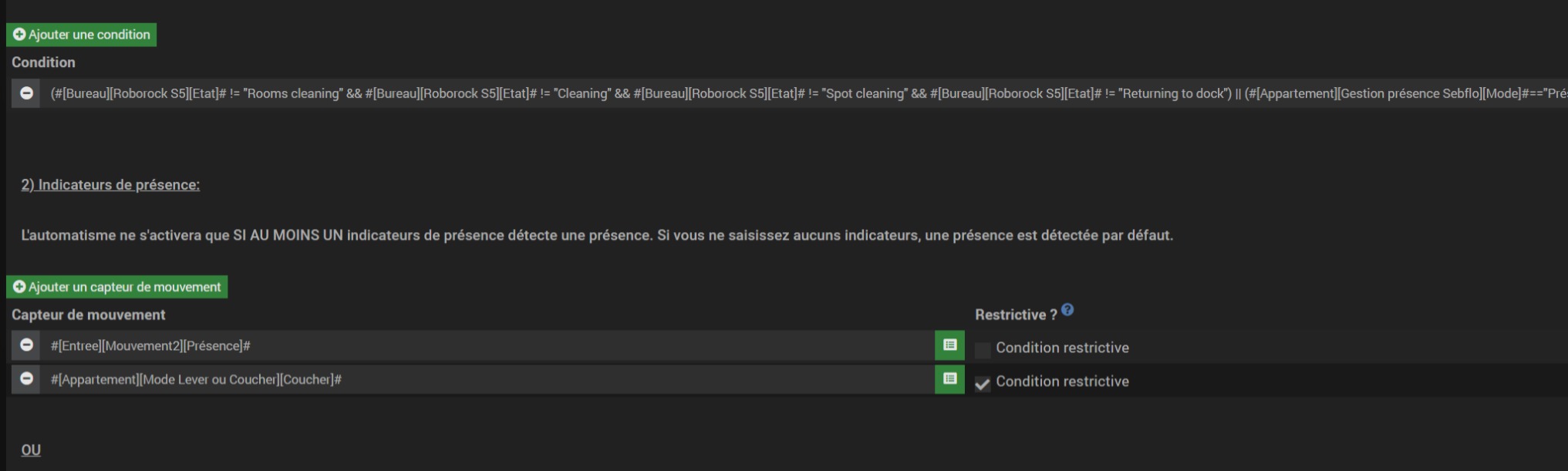

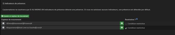

pour c’est l’automatisme jour qui doit se déclencher car #[Appartement][Mode Lever ou Coucher][Coucher]# est faux et c’est une condition obligatoire et #[Appartement][Mode Lever ou Coucher][Lever]# est vrai et obligatoire. Sauf que je n’ai pas l’impression que cela soit le cas en voyant les logs
[2021-11-01 09:27:56][INFO] : --------------------------------
[2021-11-01 09:27:56][INFO] : AUTOMATISME: [Chambre][Automatisme Prise Jour]
[2021-11-01 09:27:56][INFO] : number of programmation 0
[2021-11-01 09:27:56][INFO] : TIME INTERVAL OK
[2021-11-01 09:27:56][INFO] : Automatisme type is: room
[2021-11-01 09:27:56][INFO] : AUTOMATISME: [Chambre][Automatisme Prise Nuit]
[2021-11-01 09:27:56][INFO] : PRESENCE MVT FOUND
[2021-11-01 09:27:56][INFO] : NO Lumen sensor / volet / sun condition -> lumen low by default
[2021-11-01 09:27:56][INFO] : CONDITION OK, PRESENCE OK, LUMEN LOW OK
[2021-11-01 09:27:56][INFO] : ONE RESTRICTIF CONDITION NOT VALID
[2021-11-01 09:27:56][INFO] : TOGGLE light on: Prise Echo Spot
Hello
Ca m’a l’air d’être bon. Le problème c’est que tu as 2 évenements sont envoyés exactement en même temps, donc les logs des 2 tâches se confonde:
Tâche 1
Tâche 2
Pour t’en assurer, tu peux désactiver un des automatismes.
Je vais regarder comment clarifier les logs. Je génère déjà des ID uniques, donc je pourrais rajouter cela dans les logs
