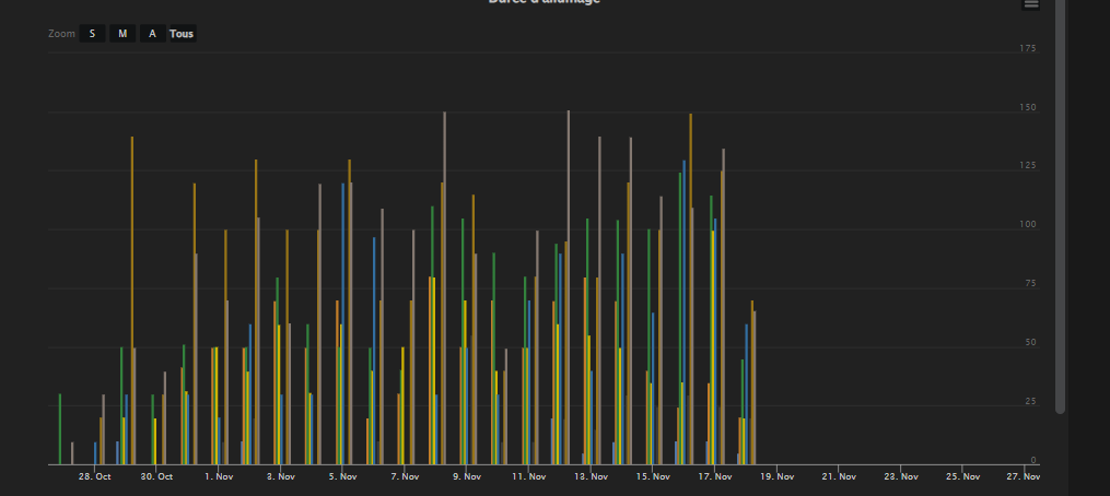

En comparant
Actif et % d’ouverture de vannes il y a un truc etrange,
Parfois j’ai la vanne ouverte, mais la piece est en actif = 0
EN bleu l’ouverture de la vanne et en jaune l’ Actif
Alors que sur l’application android il y a bien une periode de chauffe a 1h30 ( ce n’est qu’un exemple, j’ai constaté ce comportement sur plusieur piece)
Donc au final je pense que le plugin perd des périodes de chauffe (actif =1) alors qu’il a bien l’info avec l’ouverture des vannes.
cordialement
Alors le truc c’est que je ne suis pas certain que ouverture de vanne signifie forcément un status Actif notamment avec le mode confort/eco.
