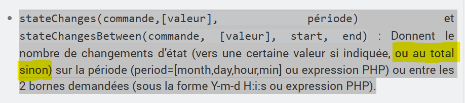

OK. Mais ce n’est pas ce que je lis dans la doc (si je sais lire), en particulier dans l’exemple que je recite :

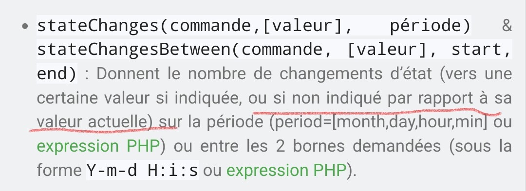

Je n’ai pas la même doc (origine https://doc.jeedom.com/fr_FR/core/4.0/scenario:
Mais, bon, ok, c’est ta doc qui est donc la bonne. Je n’ai donc pas la possibilité d’obtenir directement le total des changements d’état.

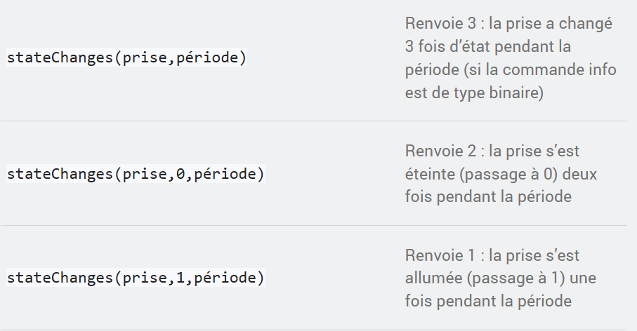

Quant à l’exemple que je cite, je ne vois pas ce qu’il a de complètement bidon. Il est tiré du même lien et je le donne dans son intégralité :
La cohérence entre les 3 exemples n’est probablement pas fortuite.
Tu es en 4.4.19, il faut choisir la version 4.4. de la doc
https://doc.jeedom.com/fr_FR/core/4.4/scenario
Avec les 2 autres exemples on comprend mieux ce qu’ils ont voulu dire et ça pourrait coller si c’était le total des changements mais maintenant ce n’est plus le cas …

PS : dans la doc 4.4, il y a toujours les mêmes 3 exemples sur la prise, manifestement, la doc n’est pas à jour.

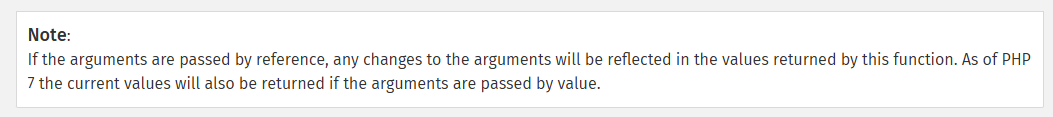

A partir du moment ou on modifie un argument
$_startDate = func_get_arg(1); (« $_startDate » c’est le même nom que l’argument initié dans la fonction), cela semble affecter la func_get_arg car lors de l’appel suivant $_endDate = func_get_arg(2); retourne une valeur vide.
Je me demande si cette note y fait pas référence :
En gros pour résumer avec stateChangesBetween('#[...][...][...]#', '10 min ago', 'now'):
