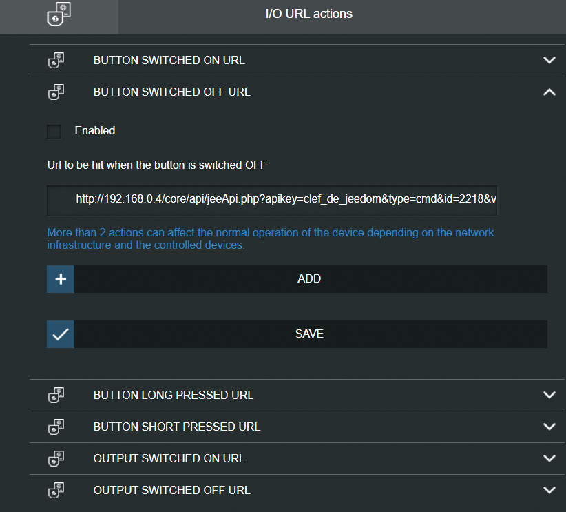

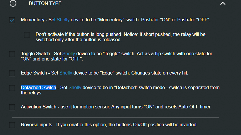

Sur les shelly 1, on peut configurer en « detached switch »
Puis on peut envoyer une requete http depuis « I/O URL action » (ou un topic MQTT au choix)
Donc un appui sur le bouton de l’inter envoie un ordre à Jeedom sans piloter le relais (donc sans couper la phase). Ensuite depuis Jeedom, tu peux envoyer un ordre à la yeelight.
