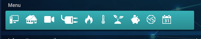

Bonjour, Oui, j’utilise pas le dashboard en web, uniquement les vues
J’utilise simplement le widget HTML display et je crée un équipement Menu que je colle en début de chaque vue.
ca donner ce menu
avec ce code
<nav class="classDjeesignMenu">
    <ul>
      <li><a href="#" class="menu-item" onclick="jeeFrontEnd.view.printView(13);"> <i style="font-size:32px;" class="icon techno-pc"></i> </a></li>
      <li><a href="#" class="menu-item" onclick="jeeFrontEnd.view.printView(11);"> <i style="font-size:32px;" class="icon maison-house112"></i> </a></li>
      <li><a href="#" class="menu-item" onclick="jeeFrontEnd.view.printView(19);"> <i style="font-size:32px;" class="icon fas fa-video"></i> </a></li>
      <li><a href="#" class="menu-item" onclick="jeeFrontEnd.view.printView(16);"> <i style="font-size:32px;" class="icon techno-plug2"></i> </a></li>
      <li><a href="#" class="menu-item" onclick="jeeFrontEnd.view.printView(17);"> <i style="font-size:32px;" class="icon jeedom-feu"></i> </a></li>
      <li><a href="#" class="menu-item" onclick="jeeFrontEnd.view.printView(10);"> <i style="font-size:32px;" class="icon jeedomapp-temperature"></i> </a></li>
      <li><a href="#" class="menu-item" onclick="jeeFrontEnd.view.printView(18);"> <i style="font-size:32px;" class="icon nature-plant30"></i> </a></li>
      <li><a href="#" class="menu-item" onclick="jeeFrontEnd.view.printView(21);"> <i style="font-size:32px;" class="icon jeedom2-tirelire7"></i> </a></li>
      <li><a href="#" class="menu-item" onclick="jeeFrontEnd.view.printView(12);"> <i style="font-size:32px;" class="icon divers-svg2"></i> </a></li>
      <li><a href="#" class="menu-item" onclick="jeeFrontEnd.view.printView(20);"> <i style="font-size:32px;" class="icon divers-calendar2"></i> </a></li>
  </ul>
</nav>
