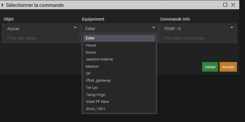

Et dans le plugin je mets quoi sachant qu’aucun équipement n’est trouvé par le plugin:
Alors que dans le groupe « aucun » j’en ai beaucoup ( print ecran pris dans virtuel):
La commande virtuelle info/binaire qui défini la période de tarification… c’est un cas d’usage plutôt standard dans jeedom il me semble.
Certes mais rien n’est disponible via le menu.

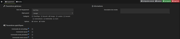

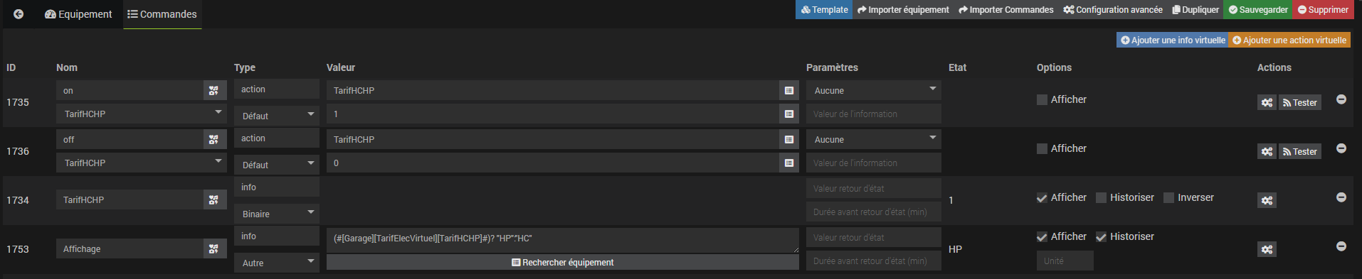

J’ai une solution mais je vous laisse m’indiquer si elle peut être simplifiée :

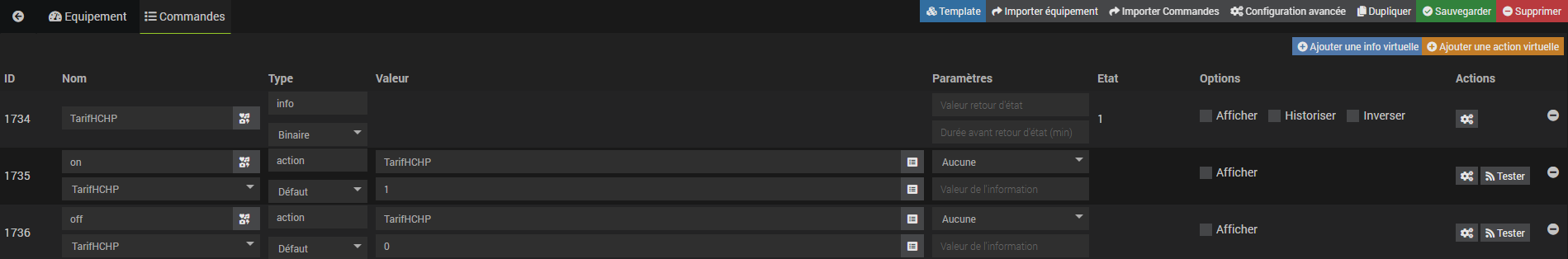

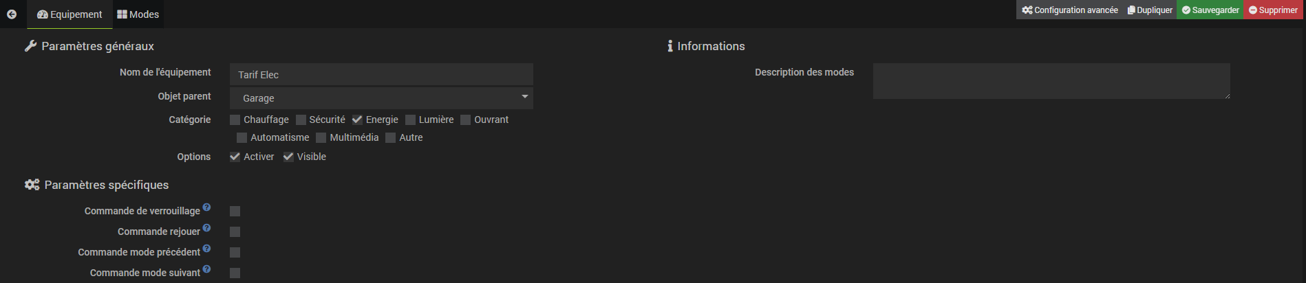

J’ai créé un équipement virtuel nommé « TarifElecVirtuel » qui répond à la configuration suivante :
(piqué du template « éclairage »)

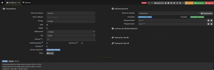

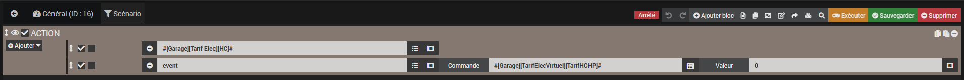

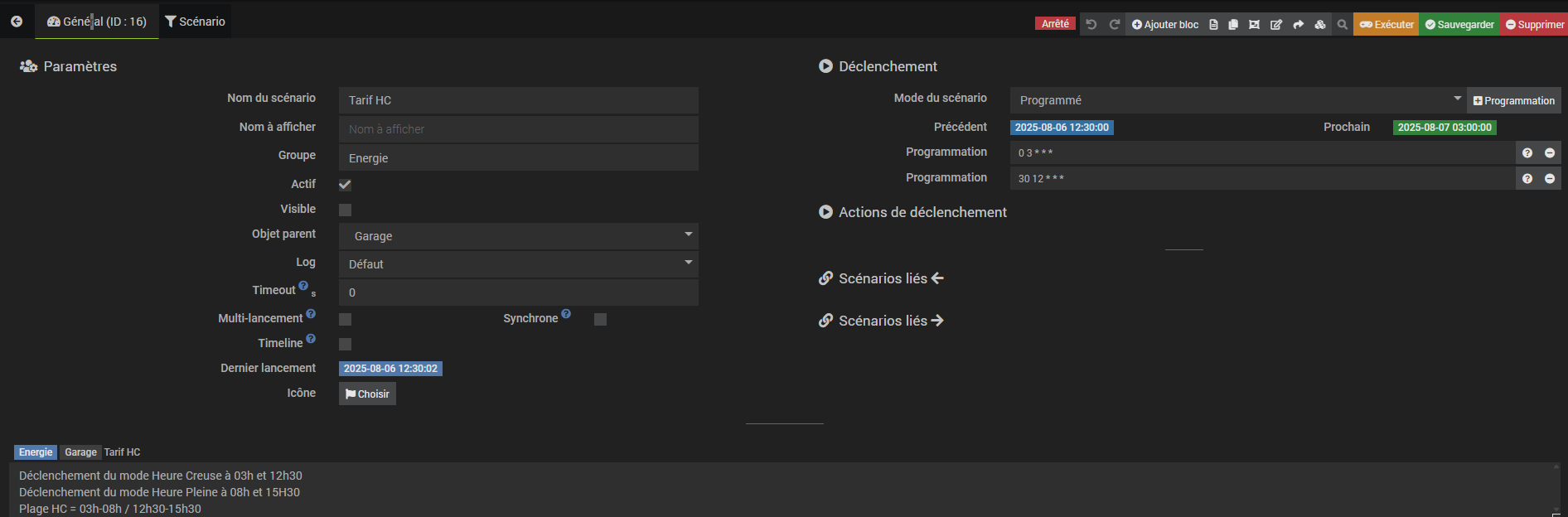

Mais également DEUX scénarios déclenchés à heures fixes :
et

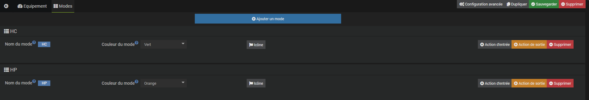

Et également un « Mode » pour avoir une vue en clair :
… en rédigeant ce message je me rends compte que ca fait quand même beaucoup d’éléments pour « juste » heure creuse / heure pleine.

Une seule commande info/binaire dans un virtuel nommée tarifHPHC (par exemple) qui prendra la valeur de 1 sur HP et 0 si HC
1 seul scenario de planificaiton → lancé à 1h du matin par exemple (juste eviter le creneau 2h-3h pour eviter tout pb pendant les changements d’heure). Dans ce scenario, tu planifies tous tes changements
A 0300
      event   #[ta][commande][tarifHPHC]#  -> 0
A 0800
      event   #[ta][commande][tarifHPHC]#  -> 1
A 1230
A 1530
et c’est tout, ton scenario planifiera à 1h du matin tous les changements HPHC de la journée, et ca, tous les jours, et tu renseignes juste cette commande #[ta][commande][tarifHPHC]# dans plugin-jeemeter

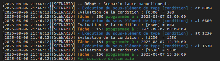

Si je rajoute ces 4 lignes dans mon scénario qui se déclenche à 4h20 tout le matins, il sera bien capable de passer minuit et de lancer le changement à 3h du matin (pour mon cas) ?
EDIT2 : non il ne passe pas minuit :
EDIT3: ah ben si, les dates sont bien celles de demain … hum hum.

  1. La plus bourrine : tu crées une seconde commande info/autres, et dans ton scenario precedent, tu rajoutes pour chaque planif une ligne event pour envoyer HP ou HC dans cette commande
  2. L’intermediaire : tu crées une seconde commande info/autres (comme précédemment, et dans le champ valeur, tu renseignes
( #[ta][commande][tarifHPHC]# )? "HP":"HC"
Et tu n’affiches que ca sur le dashboard.
(pour plus d’infos, voir les operateurs ternaires sur ton moteur de recherche preferé)

Alors je double post car cela en vaut la peine: ta solution 2 est simplement parfaite !
C’est un résultat humainement lisible et discret sur mon dashboard (en enlevant le « nom » dans « affichage » et en appliquant le widget de base « Tile ») qui répond parfaitement à mon besoin.
