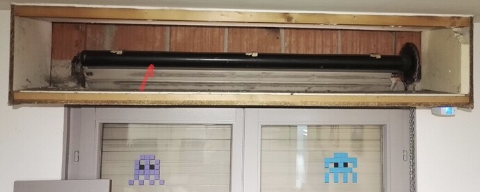

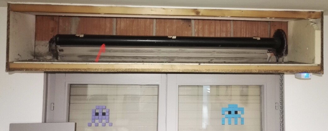

Perso, j’ai opté en 2019 pour des moteurs :
https://www.amazon.fr/dp/B003BVEOFM
Mes volets sont anciens (1975) et lourds (vieux PVC), la commande était à chaîne, avec des rails full métal.
J’ai sélectionné des moteurs en fonction des surfaces des volets (*2), remplacé les tambours et tout est encore au top 3 ans après.
Ils sont un peu bruyants (franchement ça va), mais c’est aussi lié au caisson bois et aux vieilles armatures métal, photo avant (j’ai pas retrouvé rapidement de photo après, mais ça donne une idée…) :
Je les recommande, et le sav sympa (il a correctement répondu à mes questions).
Si c’était à refaire, je changerais aussi le tablier, les rails et les armatures… Enfin tout le volet quoi :thinking:
