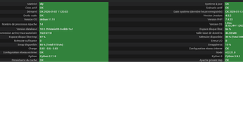

Page Santé

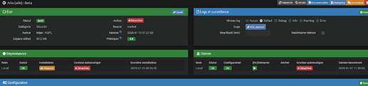

Plugin en beta (mis à jour ce matin)

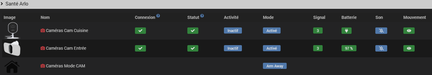

Modèle de caméra : VMC2040A id A4U21AK200822 sur secteur
& FB1001A id A8352377A04B9 sur batterie avec panneau solaire.
Santé Arlo
Log en mode default
