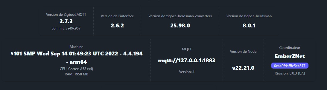

Je pourrais t’aider (nouvelle Luna juste arrivée), mais impossible de trouver le dossier JeeZigbee dans le dossier plugin. Alors que ce dernier est installé et en pleine forme.
Commande 02/01/2025
Un indice le plugin jeezigbee c’est :
plugin-z2m
c’est pas dans le dossier z2m,
c’est via les menus Jeedom :
Plugins > Protocole domotique > JeeZigbee > Réseau Zigbee > Informations brutes

tu n’as pas cliqué préalablement sur le bouton « Mettre à jour le firmware » dans la configuration du plugin ?
(ne pas le faire)
Si cela a été fait :
un log Z2m_firmware apparaît :
akenad ![]()
si (pour suivre bêtement la doc) mais ca a toujours planté (donc ca devait etre en 8.03 d’origine), je n’avais pas vérifié quelle était la dernière version avant d’essayer
l’idée c’est de vérifier avant toute tentative de mise à jour.
