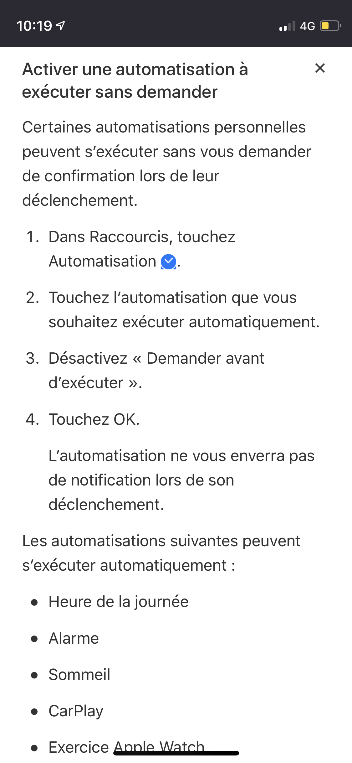

Edit 2:
C’est tres etrange, d’apres la doc apple, on dirait que pour les automatisation de lieu pas d’option de confirmation a donner…
Un bug ???
Regler avec iOS 15 en approche…?
Pas tout saisi de ce que tu dis dans ton dernier message, mais je te confirme avoir toujours la demande “d’exécuter la notification” demandée par le téléphone
Je viens de tester et lire sur internet C’est officiel : une action apres une localisation DOIT être confirmée !
