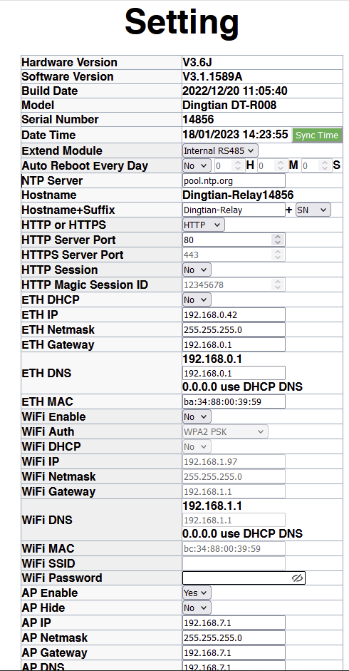

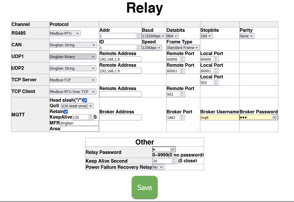

Bonjour, j’aurais besoin d’un petit coups de pouce pour configurer ma carte relais aliexpress via le plugins « Carte Ethernet 8 Relais ».
Déja j’arrive à piloter les switch à partir de la page de la carte, pour moi c’est 192.168.0.42
Donc la configuration réseau de la carte est OK
Lors de la création de l’équipement j’ai indiqué IP 192.168.0.42
Port TCP de la carte : 502
Mais je n’arrive pas à piloter la carte.
Il y a pas mal de configuration possible sur la page de setup de la carte, est-ce-qu’il y a un réglage particulier à faire ?
J’envoie des captures d’écran.
