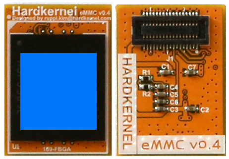

Cela se vend partout :
Elle existe chez Kubii par exemple. C’est Yellow.

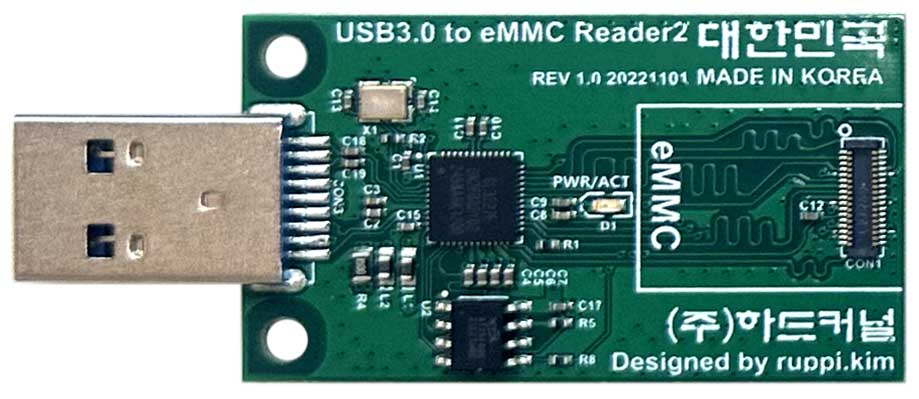

Il faut une clé USB adaptateur pour mettre la mémoire emmc dessus pour pouvoir flasher un OS.
Akenad a du faire des tutoriels dessus.
