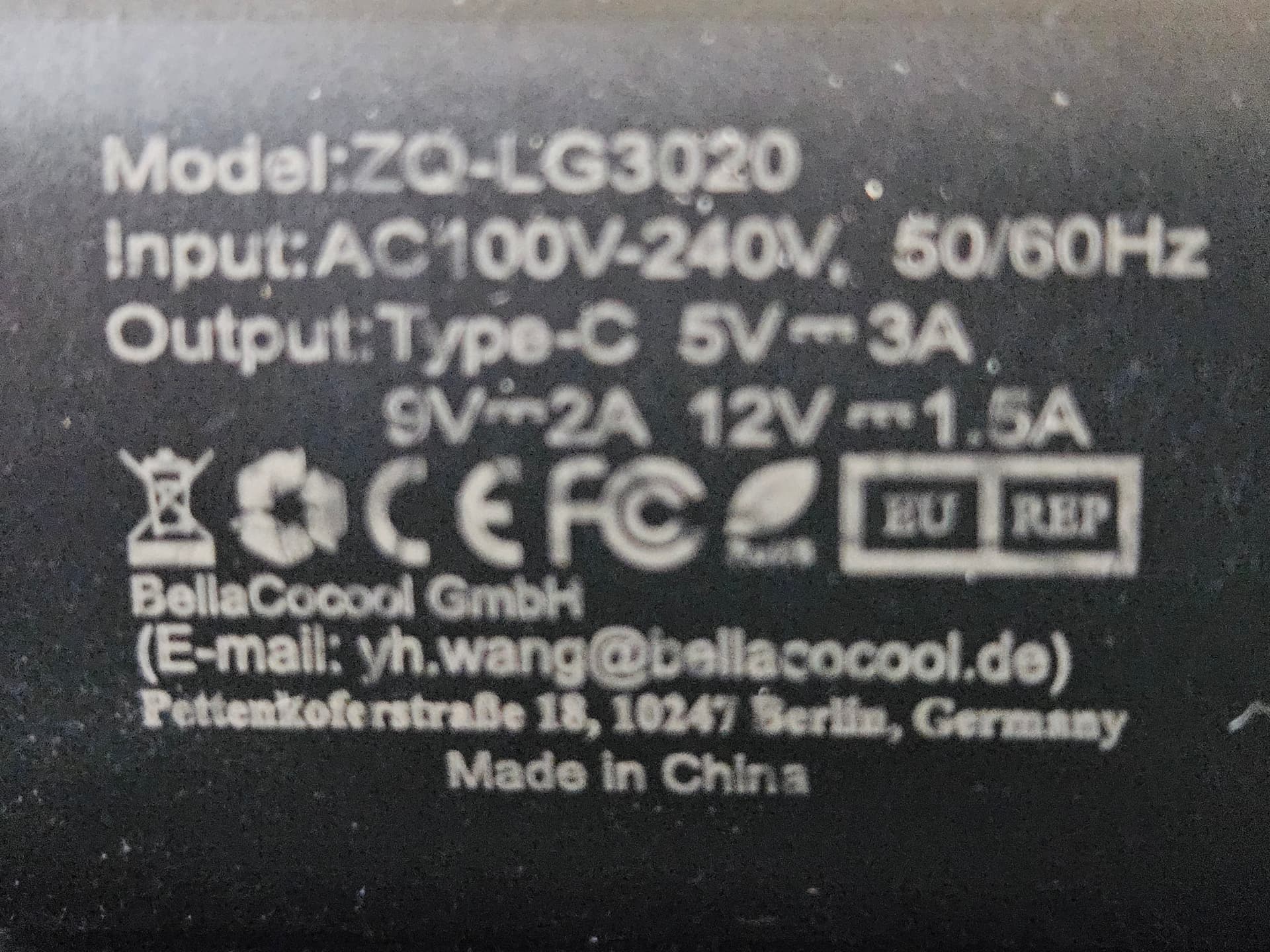

On m’a conseillé sur un autre fil de remplacer l’alimentation de ma box Atlas. J’utilise actuellement celle fournie avec la box, et il se peut qu’elle soit un peu légère (ou défaillante éventuellement).

  • l’alim fournie avec la box affiche 5V/4.5A/22.5W ; 9V/2A ; 12V/1.5A

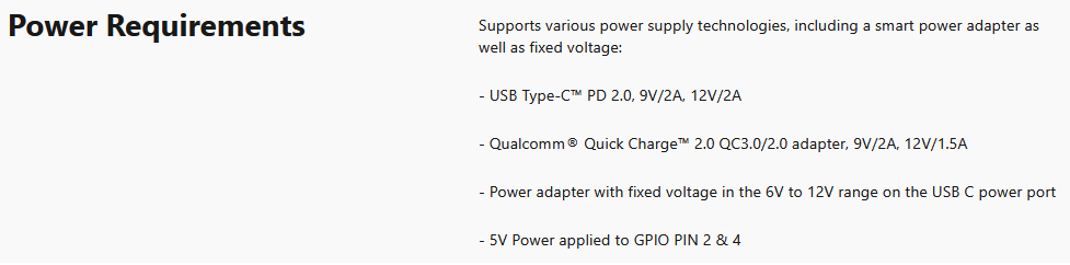

  • les caractéristiques du Rockpi demande 5V/3A : cf. ici
  • le Rockpi semble également être compatible de 5V/4.6A (23W) : cf. ici.

Rock Pi 4B+ : https://radxa.com/products/rock4/4bp#techspec :

Oui c’est de l’USB C, pardon pour le manque d’info, ça me paraissait évident vu que j’ai le nez dedans.
J’ai ajouté la ligne concernant l’alim originale dans mon post initiale : 5V/4.5A/22.5W ; 9V/2A ; 12V/1.5A
Merci Aurelien et akenad (décidément vous me suivez partout :smiley: ) pour vos réponses, je vais tester ce que j’ai sous la main en chargeur de téléphone.
Je n’ai pas de box Atlas, mais par contre je peux dire que n’importe quelle alimentation en USB-C de type PD (Power Delivery), sachant délivrer une tension de 5v sous un courant max de 3A correspondra au besoin.
Tout se joue au démarrage lors de la négociation via le connecteur USB-C entre le périphérique (la box) et l’alimentation concernant la tension et l’ampérage demandé, grâce aux signaux CC1 et CC2.
Grosso modo, la négociation s’effectue ainsi :
1.- Au branchement, envoi via les lignes CC1 et CC2 de l’alimentation vers la box des capacités de l’alimentation (5v-3A, 6v-2A, 9v-2A, 12v-1.5A, etc…),
2.- La box choisie l’une des options proposée (5v, 3A pour l’Atlas donc),
3.- L’alimentation bascule sa sortie par rapport aux choix de la box.
Donc si l’alimentation est capable de fournir en plus du 9v, du 12v, ou du 18v, peu importe, ce sera toujours le 5v qui sera sélectionné (et par mesure de sécurité, si la box ne l’a pas mentionnée ce sera toujours le +5v…).
Et si l’alimentation est capable de fournir au moins 3A sous 5v, alors c’est OK.
Sinon, la négociation s’arrête là et l’alimentation ne fournit rien.
C’est pour cela qu’il est important de choisir le bon type d’alimentation (USB-PD), mais aussi le bon câble USB qui doit être multi-brins : 2 pour l’alimentation (GND et VBUS) et suffisamment dimensionnés, 2 pour la négociation (CC1 et CC2), et 2 pour le transfert des données (D+, D-).
