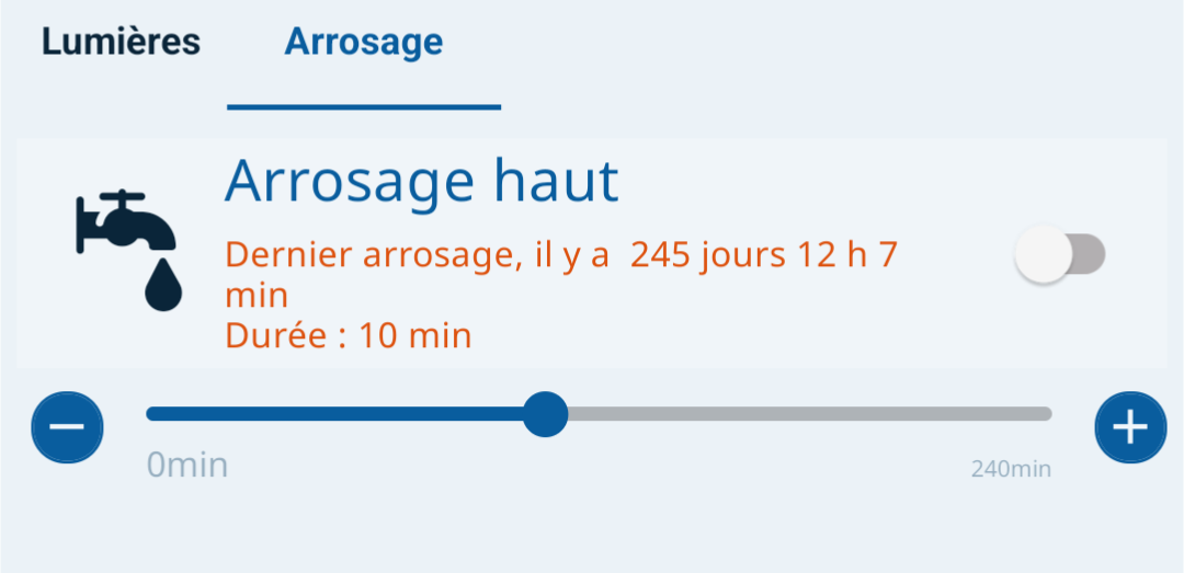

J’ai fait mon generique switch c’est pour la partie slider que je ne maitrise pas
Tu utilises juste un composant (et pas un widget) slider que tu viens positionner juste en dessous de ton widget en mode carte
Chez moi, c’est integré aux commandes de la vanne (timer on/off et durée du timer).
Si tu n’as pas cette fonctionnalité :
  • Virtuel slider (cf doc) associé à un composant slider coté JC
  • +Scenario avec déclencheur état vanne = 1
    et contenu :
    Dans #[commande valeur slider]#
    Femer la vanne
