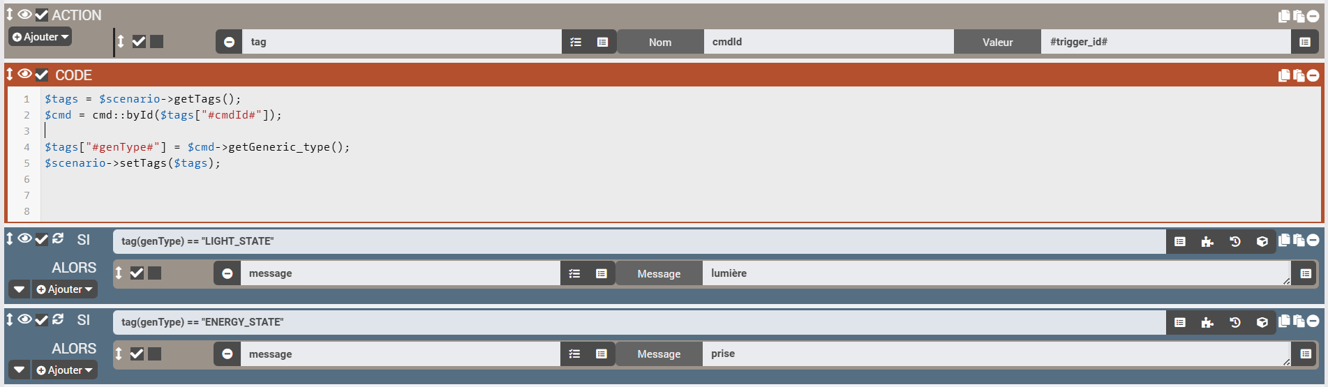

Les génériques ne sont pas utilisés de cette façon, tu as mal compris la documentation.
Ceci n’existe pas :
SI genericType(#[Salle de bain][Porte][Fermeture]#) == "OPENING"
Voici un exemple afin de récupérer le type générique de la commande trigger :

C’est justement parce que je l’ai bien comprise que je me demandais, si à tout hasard, une méthode inverse non documentée existait.
Merci pour le bloc-code :slight_smile:
