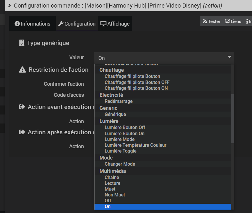

Je souhaite piloter mon Hub Harmony Logitech avec Alexa et ma Box Jeedom.
J’ai acheté les Plugin Alexa et Harmony, les deux fonctionnent correctement (je pilote mes volets via Alexa et j’arrive à lancer des commandes sur mon Hub via l’interface Jeedom), mais je n’arrive pas à piloter le Hub via Alexa.
J’ai un NOK sur la transmission des commandes au Hub car il m’est indiqué que les types génériques ne correspondent pas… Je veux bien… mais lesquels utiliser pour un device tel que le Hub Harmony?
J’ai essayé Switch, TV… rien n’y fait. J’ai aussi configuré les commandes avec des Types génériques « Multimedia On », mais pas plus d’effet.
Je sais que la capture montre un Type générique « Aucun », mais c’était juste lors de mes tests. J’ai bien essayé avec les types que je mentionne plus haut

Cela n’a aucun lien avec les plugins, ils n’y peuvent rien.
C’est sous alexa qu’il faudrait avoir un type d’équipement adapté à ce besoin (et s’il existe, chose que j’ignore, alors il suffit de mettre les type générique correspondant)
Donc aucun rapport avec une notion de « compatibilité des plugins »

ca je suis 100% d’accord, ca serait idéal que les équipements soient pré-configurés pour que ca fonctionne sans devoir toucher la config mais ce n’est possible que si alexa le permet, ce que j’ignore.
l’autre point c’est que dans le plugin harmony, on rapatrie des équipements mais en fait le plugin (le code) ne sait pas trop ce que c’est comme activité: aucune idée si c’est une radio, ou regardez la télé etc donc compliqué de pré-configurer avec les bons types génériques sans savoir
probablement s’il le dit
mais encore une fois je ne connais pas alexa; j’ai du google home moi (ainsi que harmony) donc je connais le principe mais je ne peux pas donner de détail pour alexa
Dans la configuration du plugin, onglet scènes
Tu créer une scène qui déclenche ce que tu veux sous jeedom et la scène remonte sur l’appli Alexa
C’est pareil qu’avec gsh
