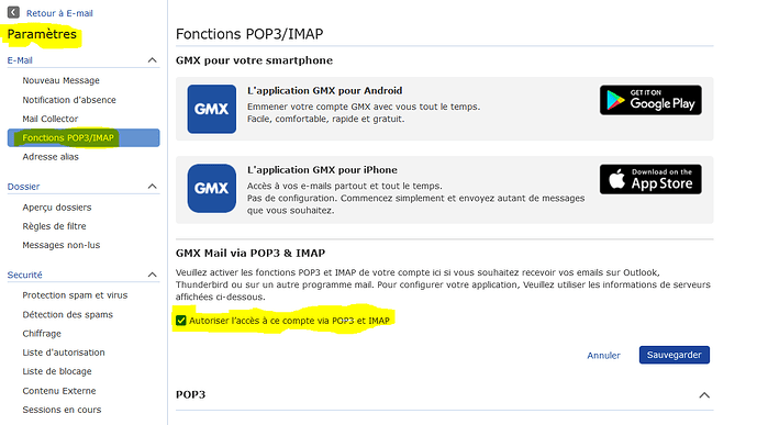

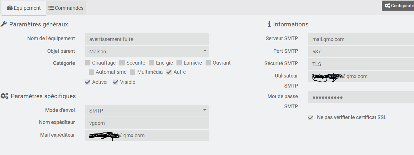

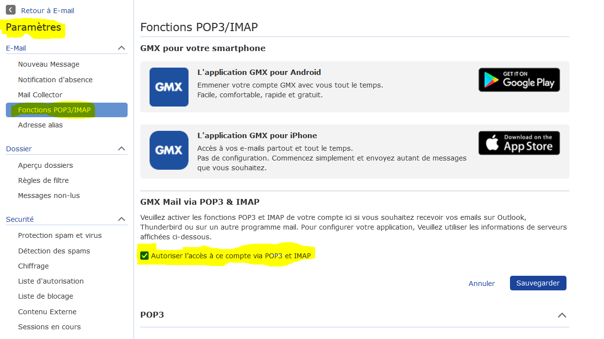

Finalement j ai créé un compte mail chez GMX , j ai configuré les paramètres du plugin MAIL comme dans la figure jointe
Par contre sur le site de GMX, dans le dossier des mails, aller dans paramètre et autoriser l accès au compte via POP3 et IMAP
Lorsque je crée l événement d une fuite d eau, je reçois bien un mail sur mon mobile , dans l application android de GMX
