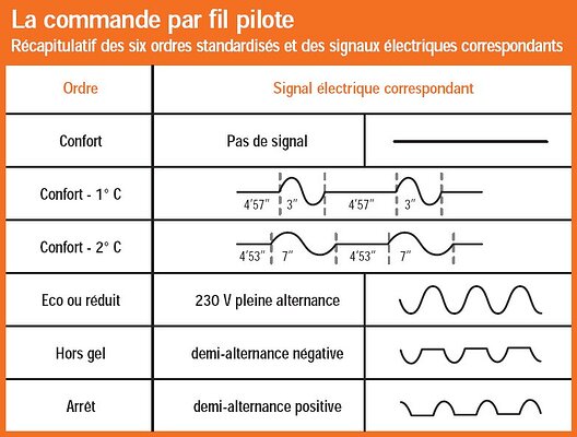

Après tout dépend de ce que tu vas mettre comme diode (dans un sens ou dans l’autre)
Petit rappel :blush::
Chacune des positions est juste… mais n’épuise pas le sujet :wink:
pour reprendre ton tableau de la commande fil pilote @badu69, lorsque tu as un commande Eco, cela veut dire que tu es en confort -3°C. Cela veut bien dire qu’il existe, pour confort, une « température de référence ». Même raisonnement pour confort -1° et -2°.
