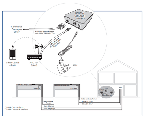

EDIT : Est-ce que ton revendeur t’avais parlé du boitier « Renson Outdoor Connect » pilotage depuis l’application « Renson Oudoor App » ? Il y est fait référence dans le manuel de la Skye mais c’est peut être spécifique à ce modèle. En revanche, rien à propos d’une éventuelle API dans la doc. Le revendeur va se renseigner.
Non, il ne m’a proposé ce boîtier…
Sans doute parce que je lui ai dit que je m’interfacerais à Jeedom via un klf200…
[Édit]
Ce boîtier n’est pas réservé à la skye, il est mentionné aussi « camargue ».
