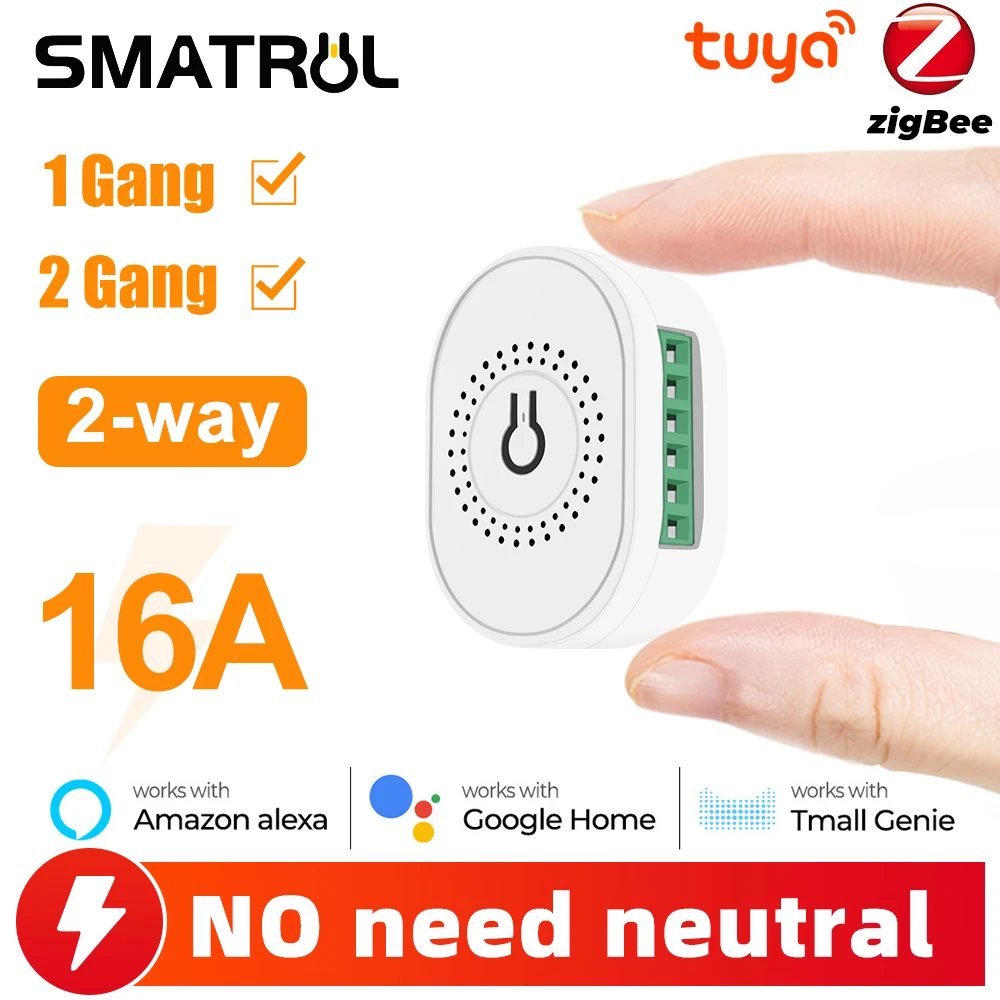

Je pensais à un module sonoff zbmini L2 sans neutre car je n’ai pas de neutre au niveau de l’interrupteur.
Et il ne faut pas que l’interrupteur ou le module coupe le courant.

Salut @team18fr
Moi mon installation interrupteurs lumière est en zigbee sans neutre.
Avec bouton poussoir ou bistable ?

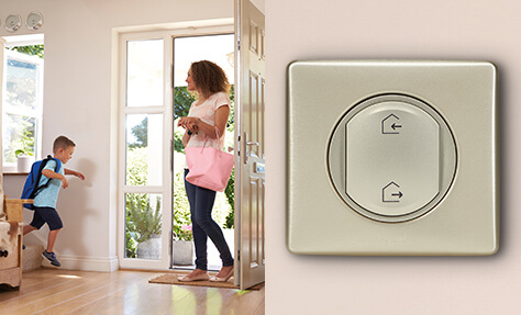

Il me semble que tu te fourvoies en essayant d’uinstaller un interrupteur sur la ligne électrique qui alimente des Hue. En effet une fois cette ligne coupé é par l’interrupeur tes lampes ne seront plus commandables à partir d’auttres points.
A mon avis ce qui correspond à ce que tu cherche s(mais ne trouves pas) c’est un inter dit sans fil (une télécommande donc) mais que tu souhaiterais être alimentée hors pile ou batterie. Et là pas la peine de te casser la tête, ça n’existe pas. Par contre il existe des inter sans fil (donc des télécommandes) dits green power qui fonctionnent sans pile ni batterie et peuvent remplir le rôle que tu attends. Voir chez Legrand par exemple, inter sans fil green power.
Ces inter ont le look and feel des gammes d’inter physique Celiane, … donc ne détonnent pas dans une installation.
C’est ça qu’on voulait. :disappointed_relieved:
Super, j’ai vu qu’il existait aussi pour la gamme Mosaic
Maintenant, je cherche toujours le mouton à 6 pattes (que je ne trouve pas), il me faudrait la version 1 module (2 fois plus petit en largeur) et compatible va-et-vient. Vu la complexité mécanique du module, c’est mort
