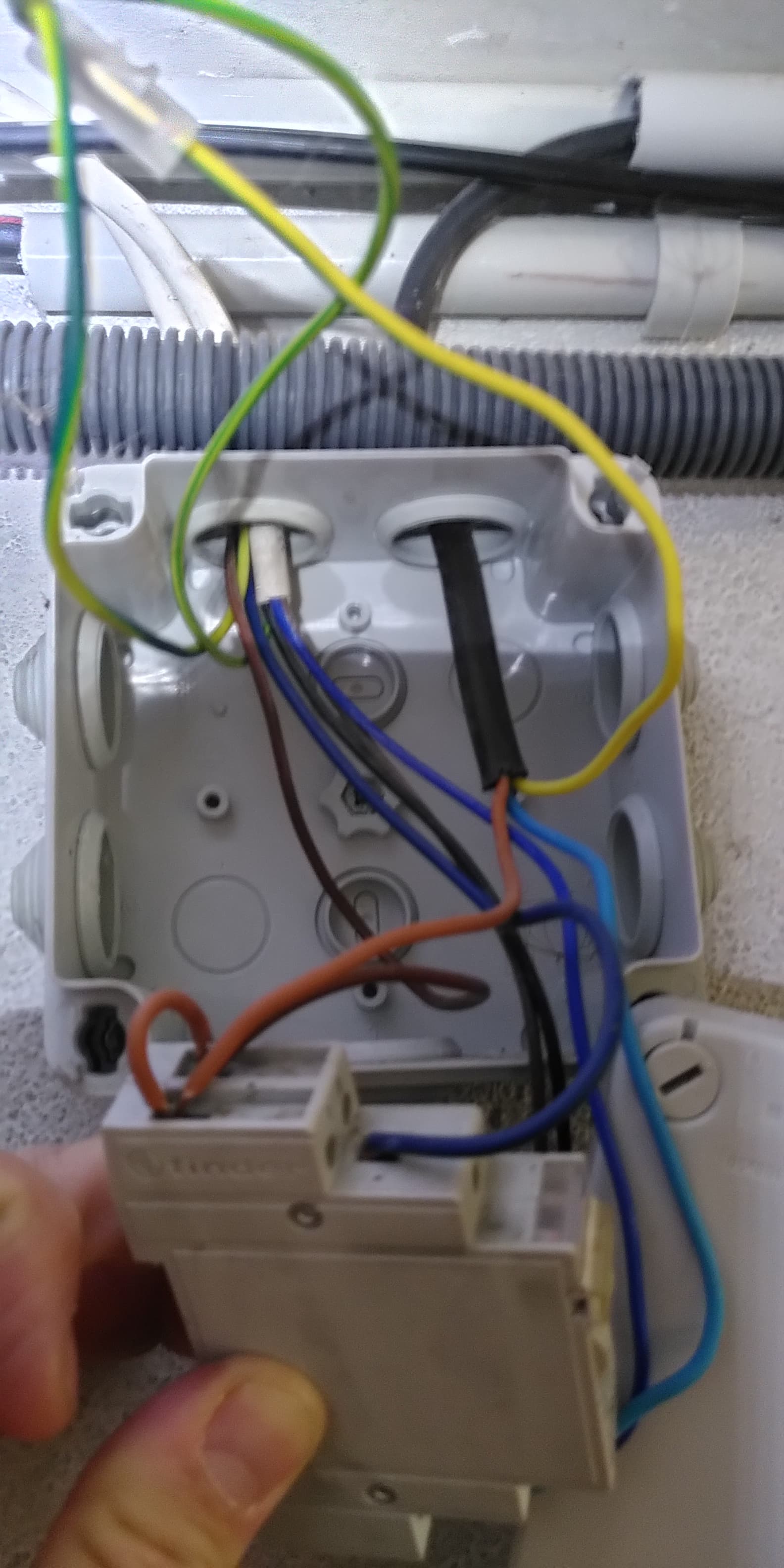

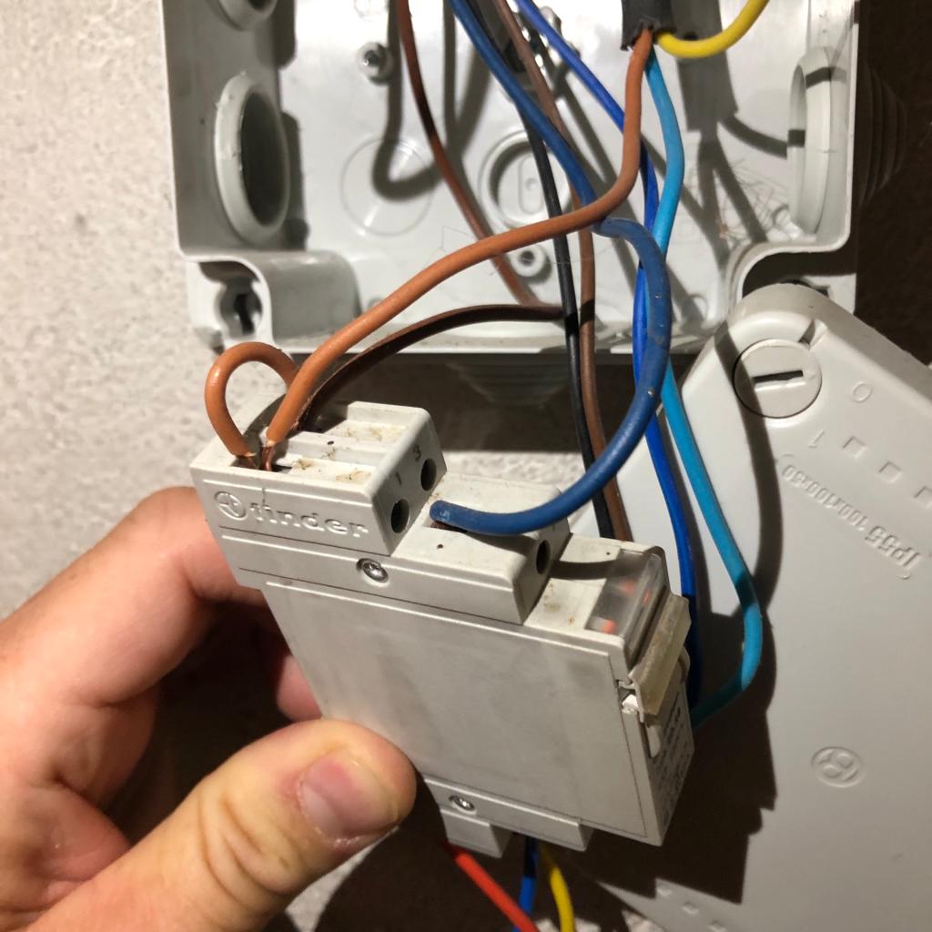

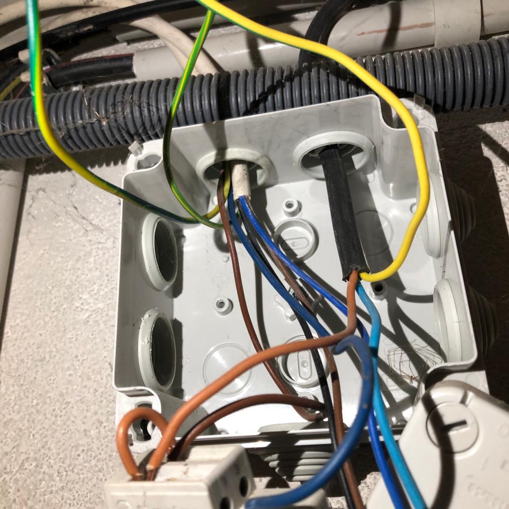

J’ai une box Jeedom avec ZWave et je cherche à domotiser ma porte de garage.

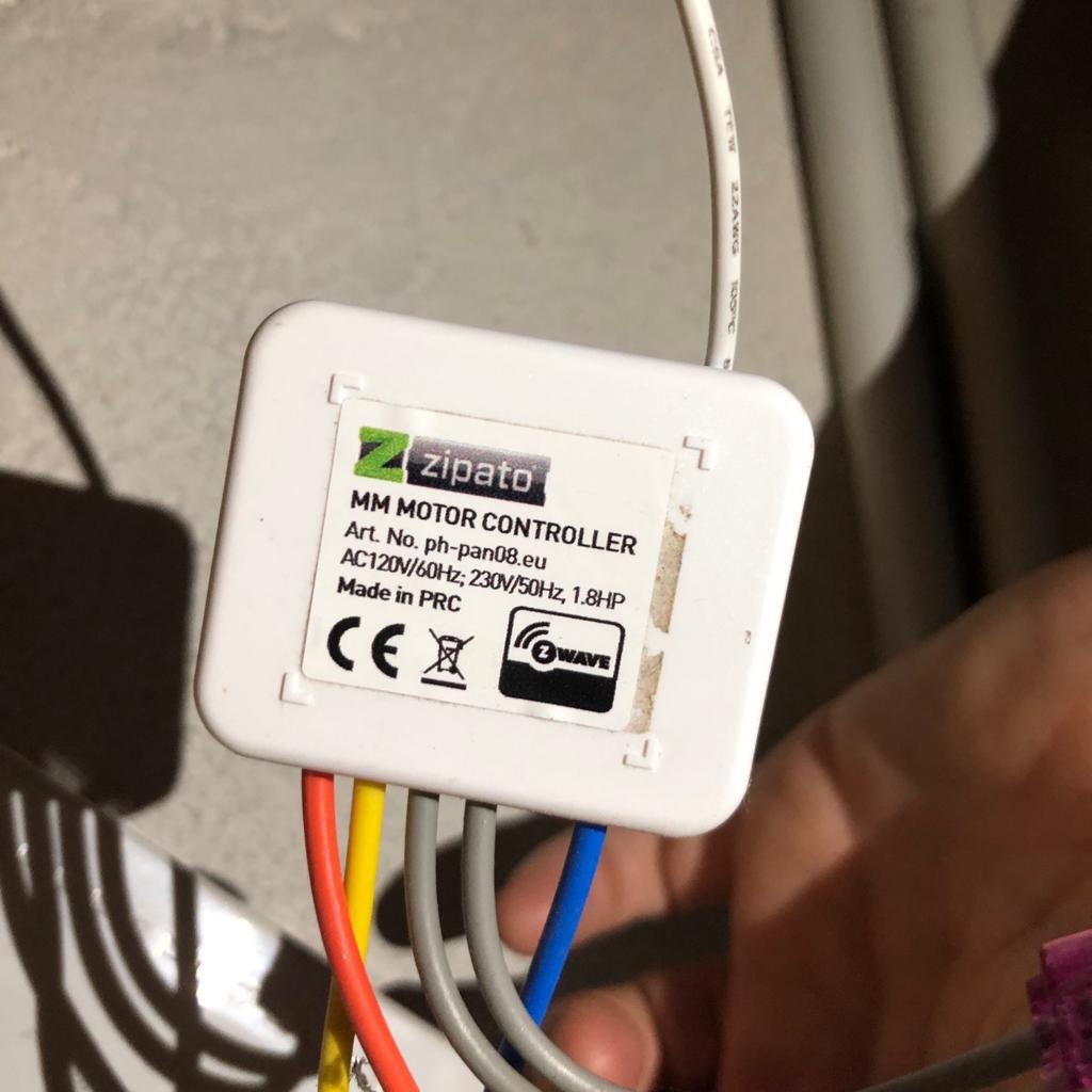

J’ai essayé avec un Zipato MM Motor Controller mais ça ne fonctionne pas ou je n’arrive pas à le faire fonctionner.
Ma porte à un interrupteur, la particularité, c’est qu’il faut appuyer 2 fois pour que la porte bouge,
j’imagine que c’est pour que le moteur se remette au point mort, puis dans le sens opposé.
je vous met quelques photos, si vous avez une idée, je suis preneur…
quel module utiliser ? comment le brancher ?
merci

Si vous pouvez simuler un contact avec un simple shunt, alors n’importe quel module à contact sec fera l’affaire.
Personnellement j’ai des qubino et j’en suis pleinement satisfait.
Le module doit trouver sa place sur la carte mère ou en // sur votre interrupteur existant.

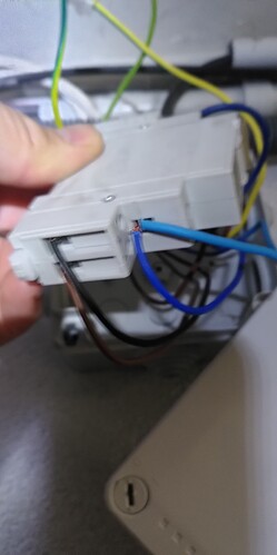

j’ai tenté un cablage comme ça, mais il ne se passe rien quand j’actionne le module via Jeedom :
ai je un problème dans le cablage ?

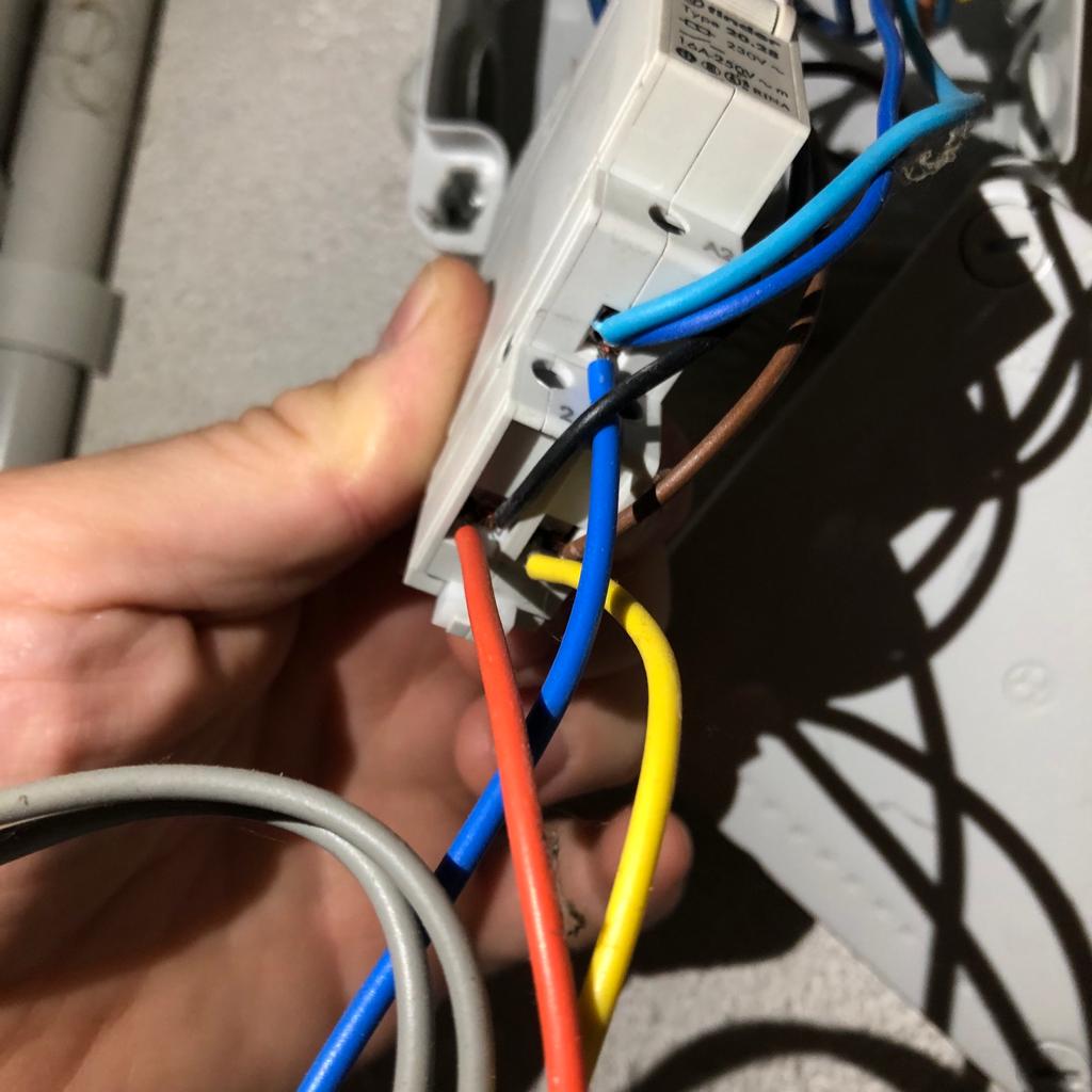

Ton contact doit être en // de ton bouton
Tu as branché entre 2sorties de contact …
C est quoi la marque de la motorisation, le contacteur finder sert à quoi?
Pour moi, ta porte de garage est un enrouleur, comme un volet roulant ?!!
