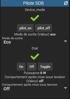

J’ai cette sortie de câble Legrand.
Elle est censé faire office de fil pilote mais pour diverse raison, je ne parviens pas à utiliser cette fonctionnalité. Je peux juste activer ou désactiver l’arrivé électrique.
Avec cet appareil, la puissance électrique passe toujours par le module.

Il faut configurer la sortie de câble en mode fil pilote. Par défaut elle est configurée en on off.
Voir sur ce forum comment faire (outil recherche fil pilote sortie legrand).

Salut, dis nous en plus sur ton installation. J’ai le module Legrand et il fonctionne très bien avec Jeedom + Sonoff (plus ou E) + Zigbee2mqtt et raccordé à un sèche serviette.
Donc tu as tout ce qu’il te faut, à priori, de plus sécurisé. Il faut absolument que ton Legrand soit configuré en fil pilote et pas simplement en tout ou rien.
Le fil pilote à ON et un mode (Conso, -1, -2, Eco, Hors-gel, Off). Donc ton cas, le fil pilote est inactif et tu ne gères que le mode ON/OFF (simple prise électrique, d’où la confusion avec un interrupteur).
