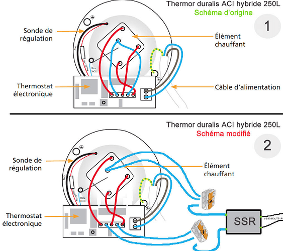

J’avais un chauffe eau simple que je commandais par une prise connectée RFXCOM, pour piloter la durée de chauffe.
Ce chauffe eau à lâché et a été remplacer par un chauffe eau ACI.
Et là je découvre qui faut que le chauffe eau soit branché au moins 6 heures, pour recharger suffisamment un accu, qui va lui, alimenter la carte ACI en cas de coupure de courant.
Sauf que 6h00, je ne pilote plus la durée de chauffe.
Et l’idéal serait d’avoir la carte ACI toujours de branchée…
La solution : le principe serait de garder la carte ACI toujours alimentée par le 220 V, mais de pouvoir commuter par un relais de puissance 16A les résistances du chauffe eau.
Schéma de l’évolution :
Un relais de puissance cela se trouve, mais avec quoi le commander ?

Oui, des modules Zigbee avec relais simples ou doubles à contact sec, ça existe, comme par ici.
Par contre, ces relais ne sont pas dimensionnés pour commander de la forte puissance, comme des résistances de chauffe-eau.
Il faudra donc passer par un véritable relais de puissance prévu pour, comme celui-là, commandé par ce module, et qui lui pourra directement commander les résistances du chauffe-eau en toute sécurité.

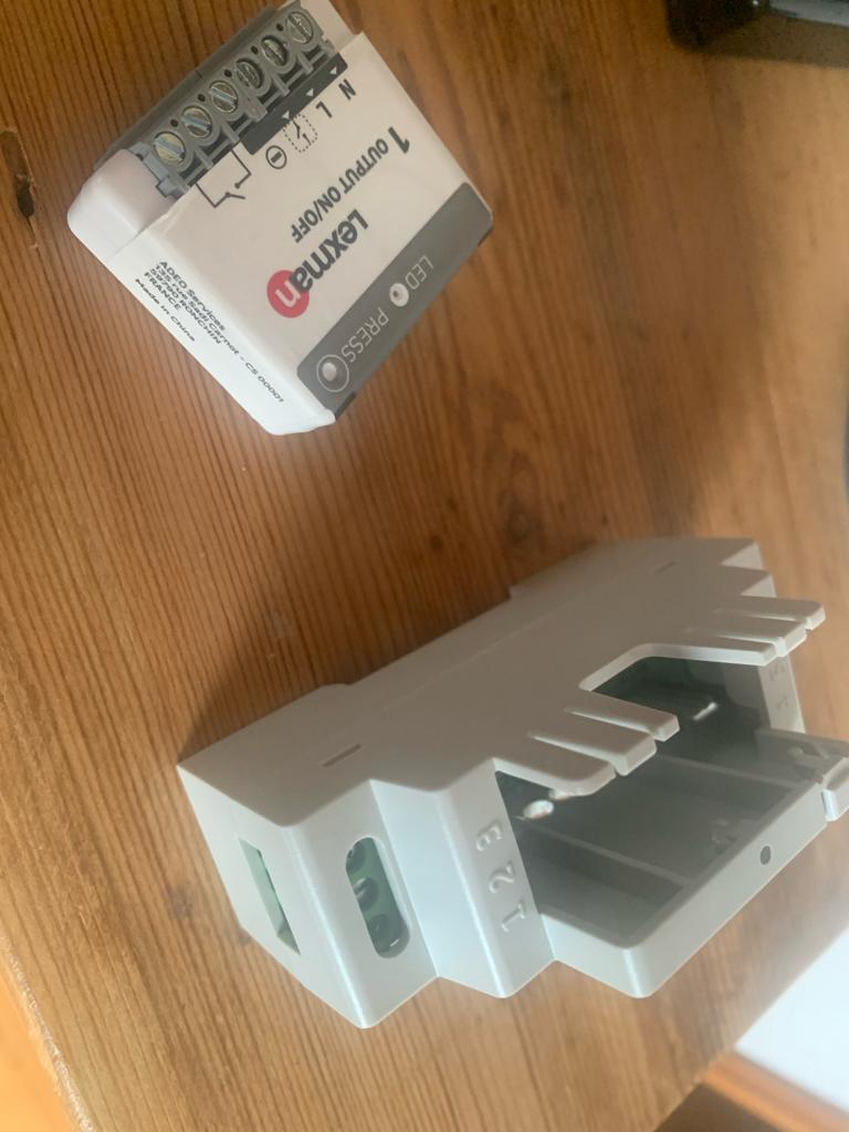

Les modules zygbee sur le lien ne délivrent pas de contact sec, hormis le modules à 4 sorties libres (mais il est en 32V maxi d’alim).
Les autres modules ont la phase ou le neutre qui passent par l’alim du module.
On peut commander un relais dans cette configuration de câblage ?
pour commander un circuit de puissance, tu peux utiliser n’importe quel contacteur, dès lors qu’il est dimensionné pour. Prends un contacteur 16A ou 20 A et cela sera parfait. Si tu veux que ce relais soit intégré dans un tableau générak electrique, chois un modèle de contacteur modulaire.
Tu peux aussi utiliser le contacteur Jour/nuit de ton installation d’origine du chauffeau eau et le piloter par un relais Zigbee classique, mais cela fait cumuler 2 relais)
Oui, tout à fait ! il fonctionnent très bien et s’apairent sans problème. Il doit bien exister des modèles vendus sur des sites français, qui doivent très certainement, eux aussi venir de Chine. Je vais regarder.
Autrement, les relais classiques de NODON ou LEROY MERLIN sont donnés pour 3 600 W; largement suffisant pour un chaffe-eau; et potentiellement intégrables dans un adaptateur si tu souhaites l’intégrer dans un tableau

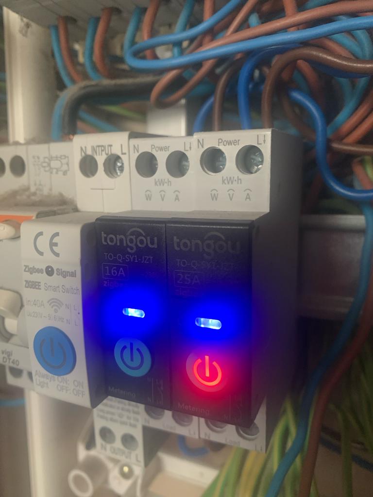

C’est peut être idiot, mais je suis toujours un peu méfiant pour commuter 2000 W par ce qui vient direct de chez Ali… Même si, cela fini par y venir…
Tu commutes quoi avec tes Tongou ?
Je me demande si je ne vais passer par un module piloté en zigbee, qui lui commutera un relai de puissance, comme évoqué plus haut.
Je suis du même avis. Les certifications CE du ‹ made in China ›, comment dire… Certes, ce n’est pas cher, mais je ne suis pas sûr que ça rentre dans les considérations des assurances lors des sinistres.
Bref, en matière de sécurité électrique, en ce qui me concerne : aucune impasse.
Et du coup ils sont parfaits pour commander en basse puissance un contacteur HP/HC ou un relais de puissance classique, comme déjà évoqué. C’est ce que j’utilise, mais perso je n’irai pas jusqu’à les intégrer dans la commande directe des résistances de chauffage :
D’une part, si le chauffe-eau par exemple fait 3Kw, et bien on est déjà à la limite (même s’il y a une marge encore)
D’autre part, ne pas oublier l’éventuel pic d’appel de courant lors de la mise en marche du chauffe-eau, pour peu que ce ne soit pas une charge purement résistive (ce qui devrait être le cas), en cas de présence d’une capacité de découplage par exemple. Ce pic peut passer inaperçu 98% du temps, mais sur les 2% qui reste… De plus, la mise sous tension n’étant pas forcément synchrone avec la courbe de phase au passage à 0, il peut y avoir aussi un arc électrique.
