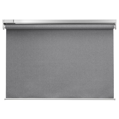

Hello tout le monde,
je voulais savoir si quelqu’un avait déjà fait l’investissement sur ses store et si ils sont bien zigbee et domotisable sur jeedom ?
J’en ai un installé depuis fin décembre. j’utilise la gateway Ikea et le plugin Jeedom.
Pilotable depuis Jeedom et depuis quelques jours la passerelle Ikea compatible Homekit me permet de piloter le store sans passer par jeedom.
Pour le moment deux critiques:
  • position dans Jeedom et Homekit pas accordée: j’ai le store ouvert dans Jeedom et fermé dans homekit
  • le store bug par moment et ne s’arrête pas en position basse donc s’enroule a l’envers ce qui fait que la position reporté est fausse puis impossible de piloter le store s’en venir l’aider a démarrer. Bug malgré le réglage a plusieurs reprise de la position basse. J’espère que la dernière mise à jour Ikea qui date d’hier va résoudre le problème.Je suis peut être le seul a avoir ce bug mais j’utilise le store dans pratiquement sa plus grande ouverture: je dois être a 192cm pour 195 cm possible.

J’en ai 3 depuis début décembre et aucun problème.je passe par la gateway Ikéa et google home.juste un petit problème de fixation .j’ai acheté des fixations chez ikea également qui se sans percer que l’on attache sur le haut de la fenêtre.cela tiens , mais le problème viens lors de l’ouverture , il faut faire attention en ouvrant la fenêtre car si je l’ouvre trop cela décale le store.pas bien méchant.pour répondre à la question oui il sont en zigbee et intégrable avec la clé « conbee2 » et plugin deconz par exemple.par encore essayé.Je croit aussi avoir vu qu’avec la zigate et plugin abeille c’est faisable.

De nombreux postes surtout dans les forums en anglais reportent bien ce blocage par moment du store. Comme moi ils constatent que la température ambiante est un des facteurs de cette panne. Quand il fait froid ça ne fonctionne plus, faut attendre que la températures remonte Apparentement panne connue chez Ikea qui discute pas pour échange ou remboursement. Il me reste plus qu’a retrouver le ticket de caisse.
