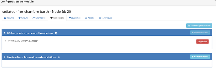

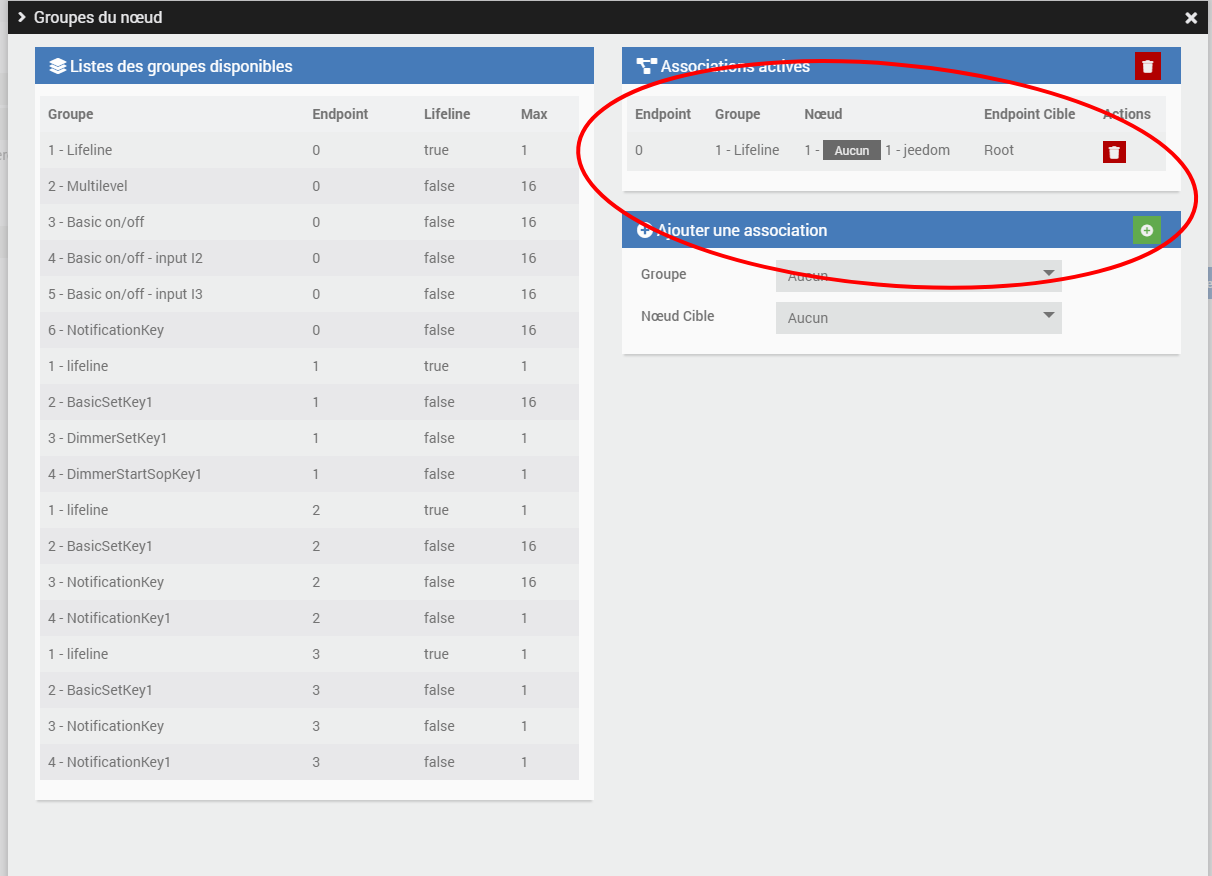

Qubino ZMNHJD1 sous zwave JS après migration from V3 le group 1 association est vide au lieu de pointer sur le controleur
Bonsoir je suis toujours sur ma migration de mini+ v3 openzwave vers raspberry pi4 V4 zwaveJS
Après avoir quasiment terminé ma migration grace à l’aide de vous tous, j’ai le problème suivant :
Je dispose de 8 thermostats SRT321 associés à des radiateurs avec qubino fil pilote

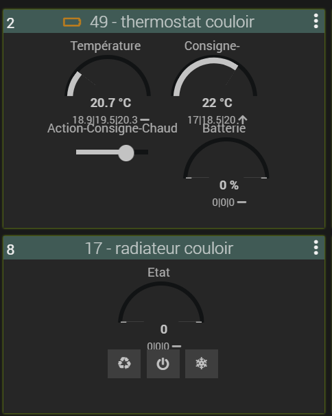

depuis la migration en V4, l’affichage de l’état du qubino ne fonctionne plus correctement
je m’explique : quand je tourne la molette du SRT321 pour augmenter la température, le radiateur associé (dans les groupes associations du SRT321) se met bien en marche physiquement mais sur le dashboard l’état du radiateur reste inchangé (à 0)
voir image ci dessous où le radiateur est en marche mais l’etat affiché est à 0
cela se produit sur 7 de mes SRT321 alors q’un seul fonctionne correctement
sachant que tous sont paramétrés de la même façon
Avant migration tout était OK et je n’ai pas changé de controleur usb zwave
Avez vous une idée pour me dépanner ?

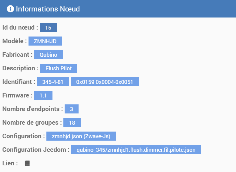

Il y a une différence de firmware entre celui qui fonctionne et les autres (Qubino et SRT)?

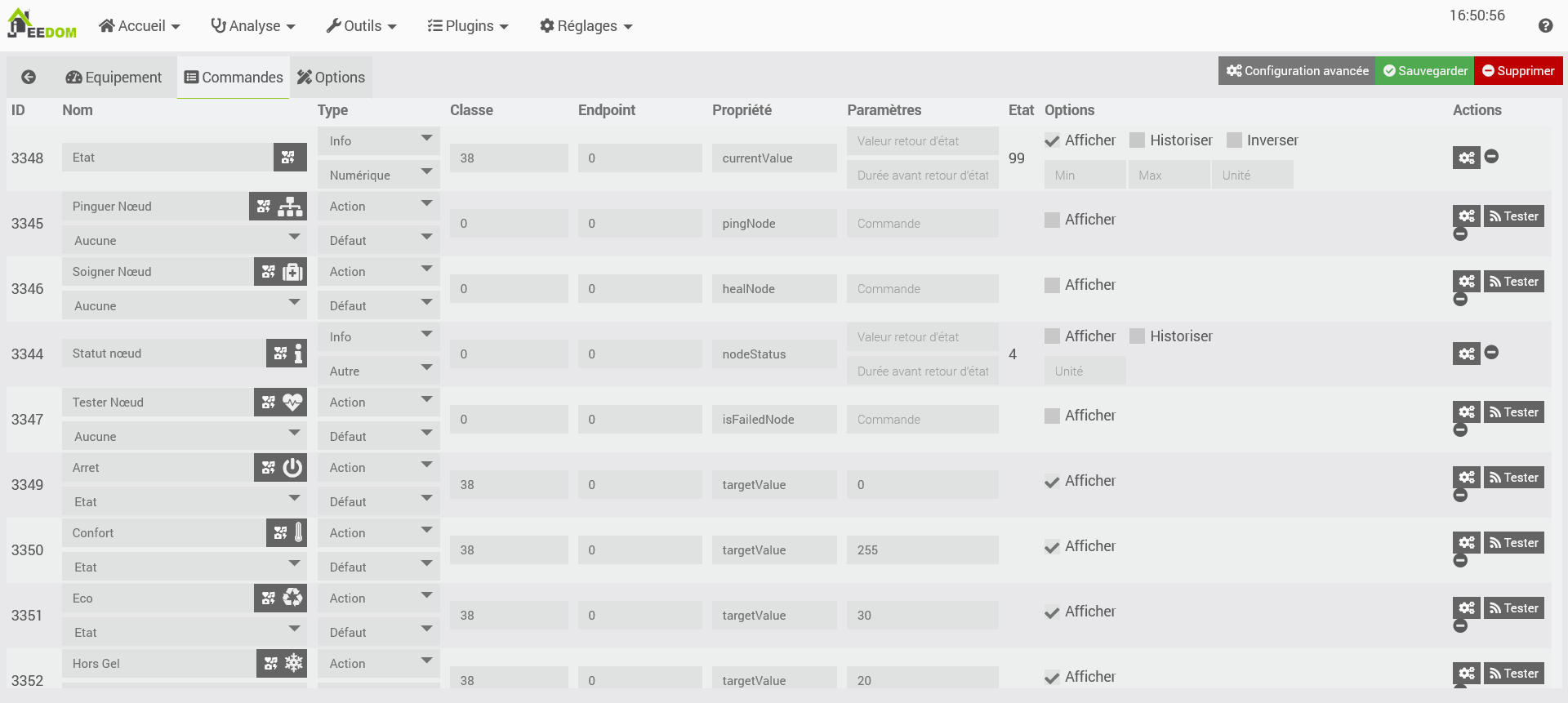

Sinon dans les commandes de l’équipement, comparer aussi la commande état de celui qui fonctionne avec un qui ne fonctionne pas pour voir si il y a une différence

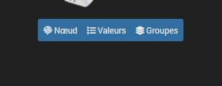

Ou en cliquant sur Noeud voir ma capture au dessus, onglet Actions,réinterview du noeud

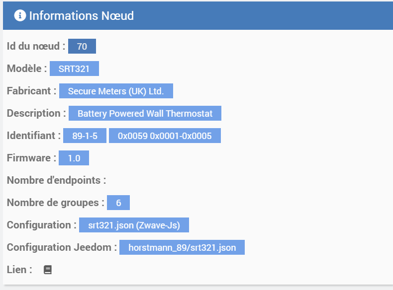

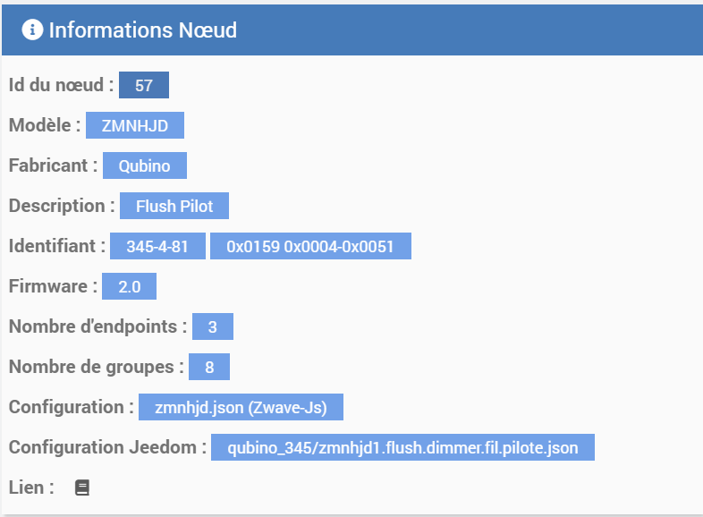

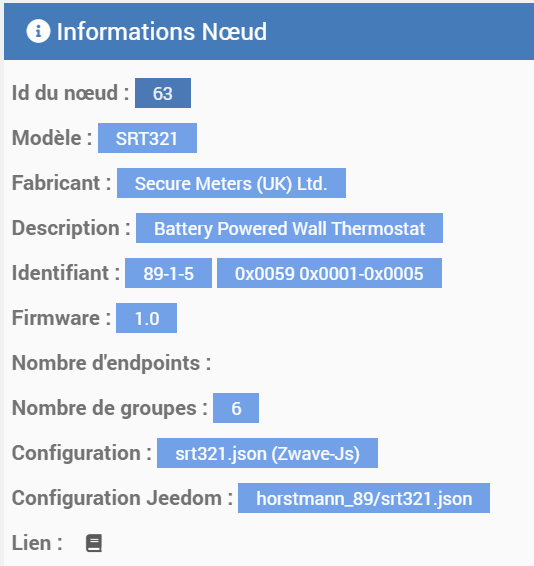

par contre, il y a effectivement des différences sur les firmware
pour srt celui OK est en 1.0 mais dans les KO j’ai du 1.0 aussi
pour les qubino tous les KO sont en 1.0 ou 1.1 mais le OK est en 2.0
srt ok
srt ko
qubino ok
qubino ko 1
qubino ko 2

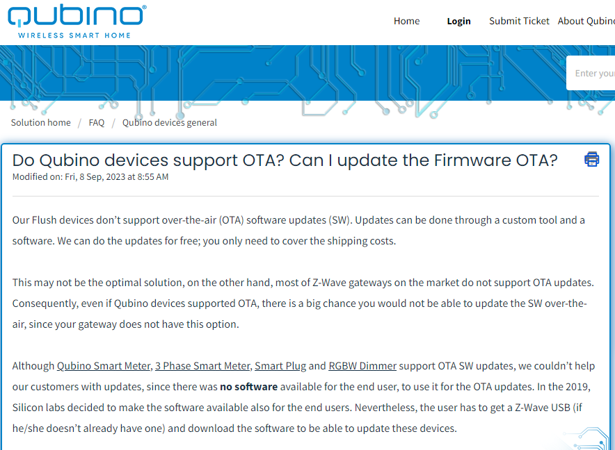

Y a t il un moyen de flasher les qubino ?
Et au niveau de la config des qubino dans ses paramètres c’est identique ?
Pour le flash …

Dans tes commandes, la classe est bon pour celle qui pose souci ?

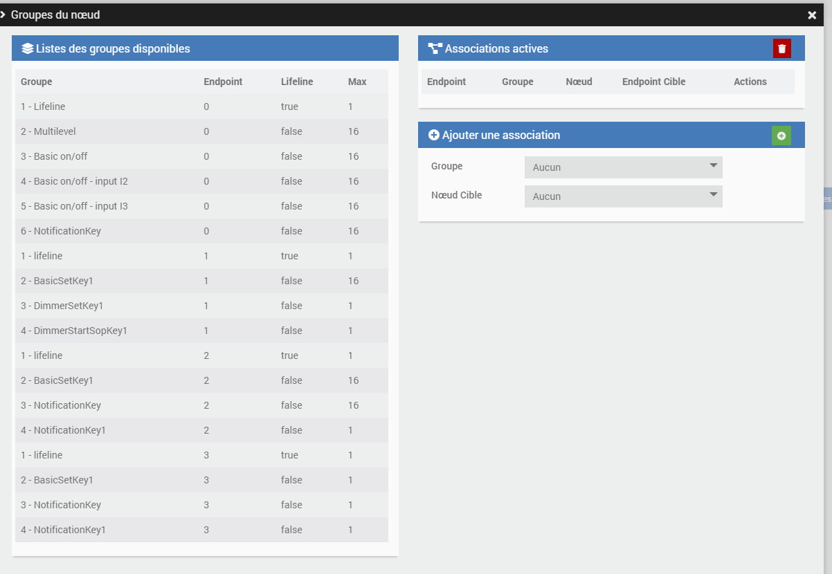

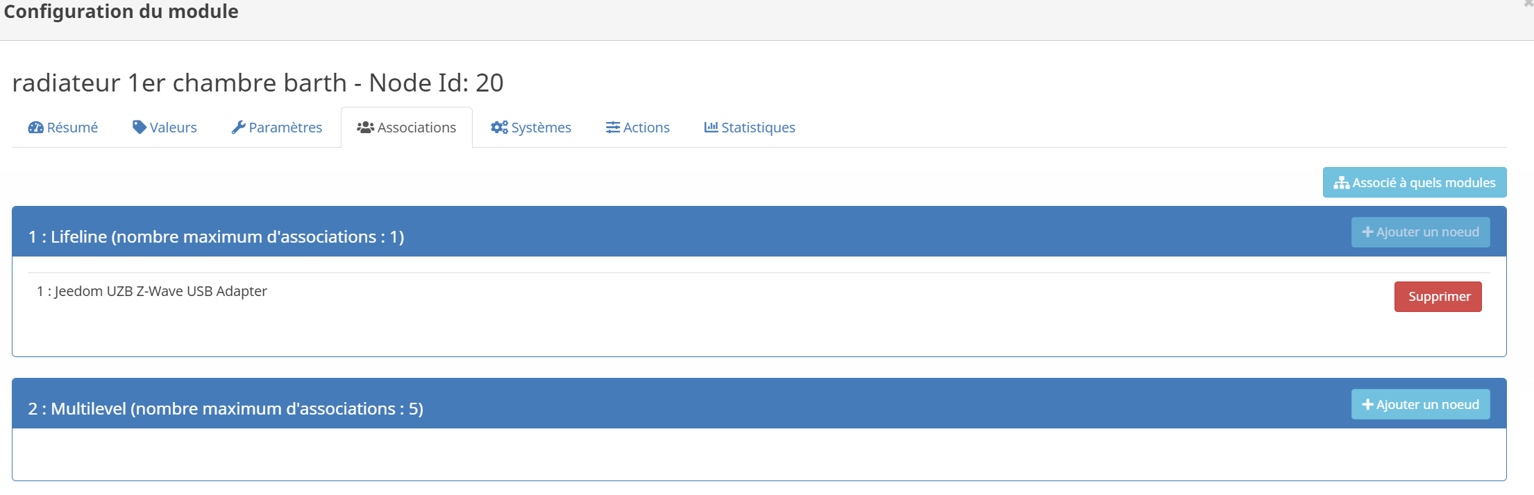

dans les groupes d’association,
parfois le groupe 1 s’appelle LIFELINE et d’autre fois THERMOSTAT MODE SET
mais ce groupe ne sert pas en principe aux association avec le qubino
c’est le groupe 2 qui la est identique pour les srt KO et OK
