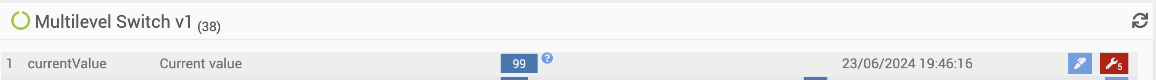

Quand je change au bouton le volet la position s’actualise bien ici:

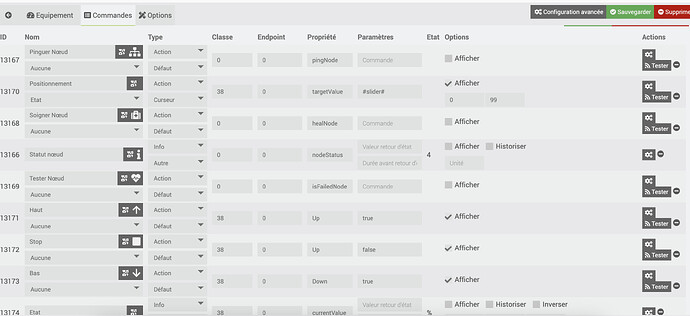

oui, aucun retour de positionnement, je dois forcer le refresh. du coup j’ai fait ceci polling à 5 min:

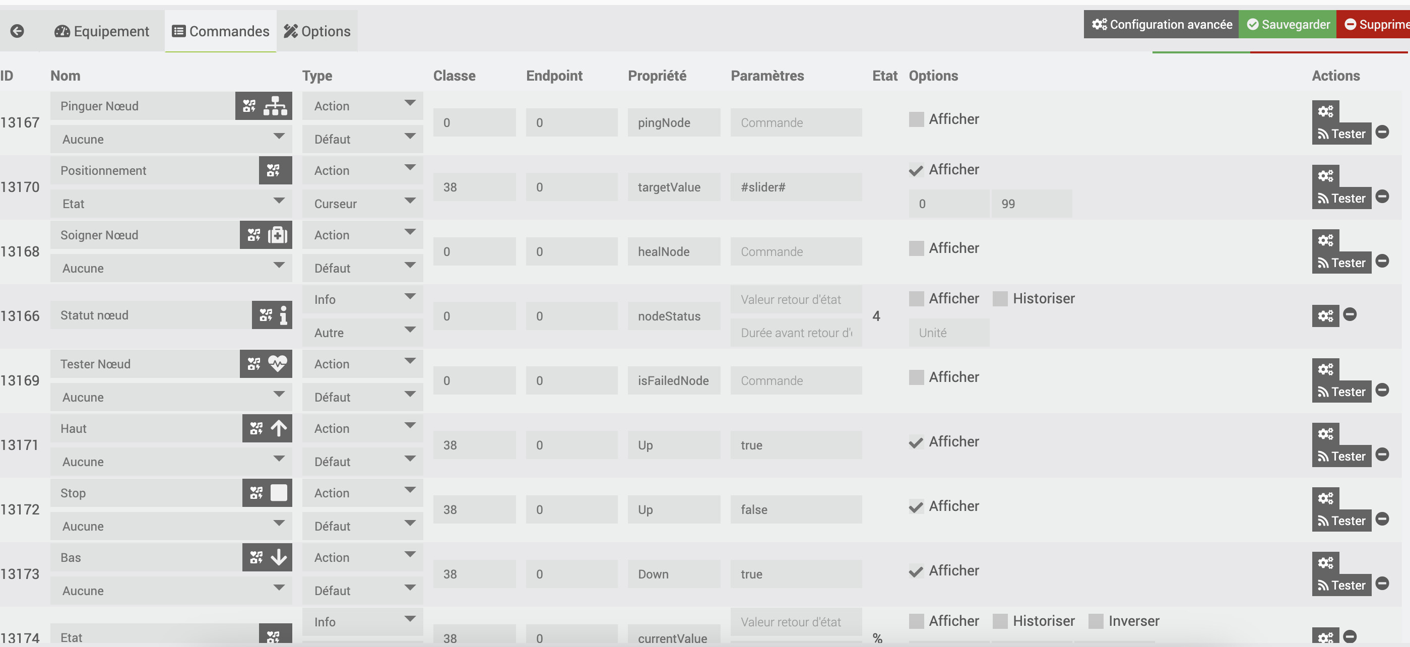

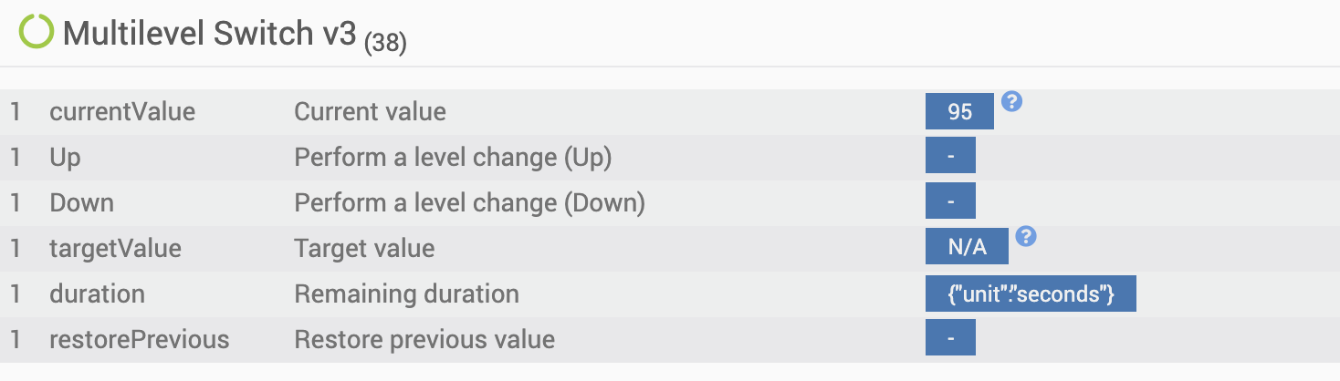

Les commandes:
J’ai refait une calibration qui fonctionne mais les commandes haut/bas/stop indiquent réussi mais pas de mouvement du volet. :frowning:

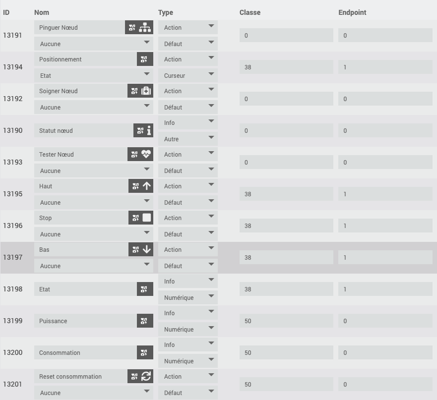

Passe le Endpoint de 0 à 1 dans tes commandes de classe 38.

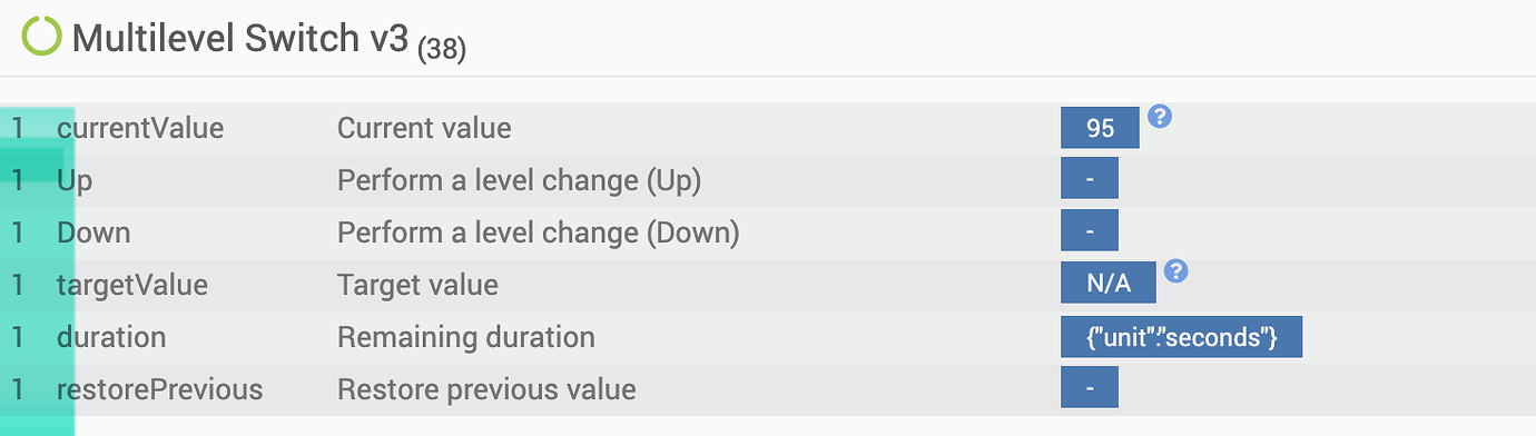

Pour le refresh de position, ne passe pas par le polling. Remet la valeur initiale et utilise l’onglet dédié à ce genre de soucis :

Dans ta capture d’écran le Endpoint est 1.

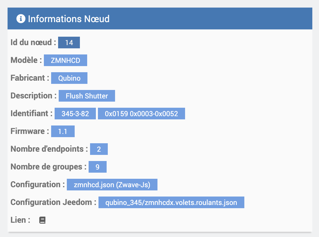

Est-ce que le FW de tes autres modules est le même ?
Je ne vois pas le endpoint à 1 dans mes captures :-/
J’ai donc mis à « 1 » ici:
Lorsque j’appuie sur la commande bas, rien ne se passe :frowning:
Je me corrige, après avoir restart le deamon cela fonctionne :grin:
Mais pourquoi les autres fonctionnent alors que j’ai 1 en endpoint :slight_smile:

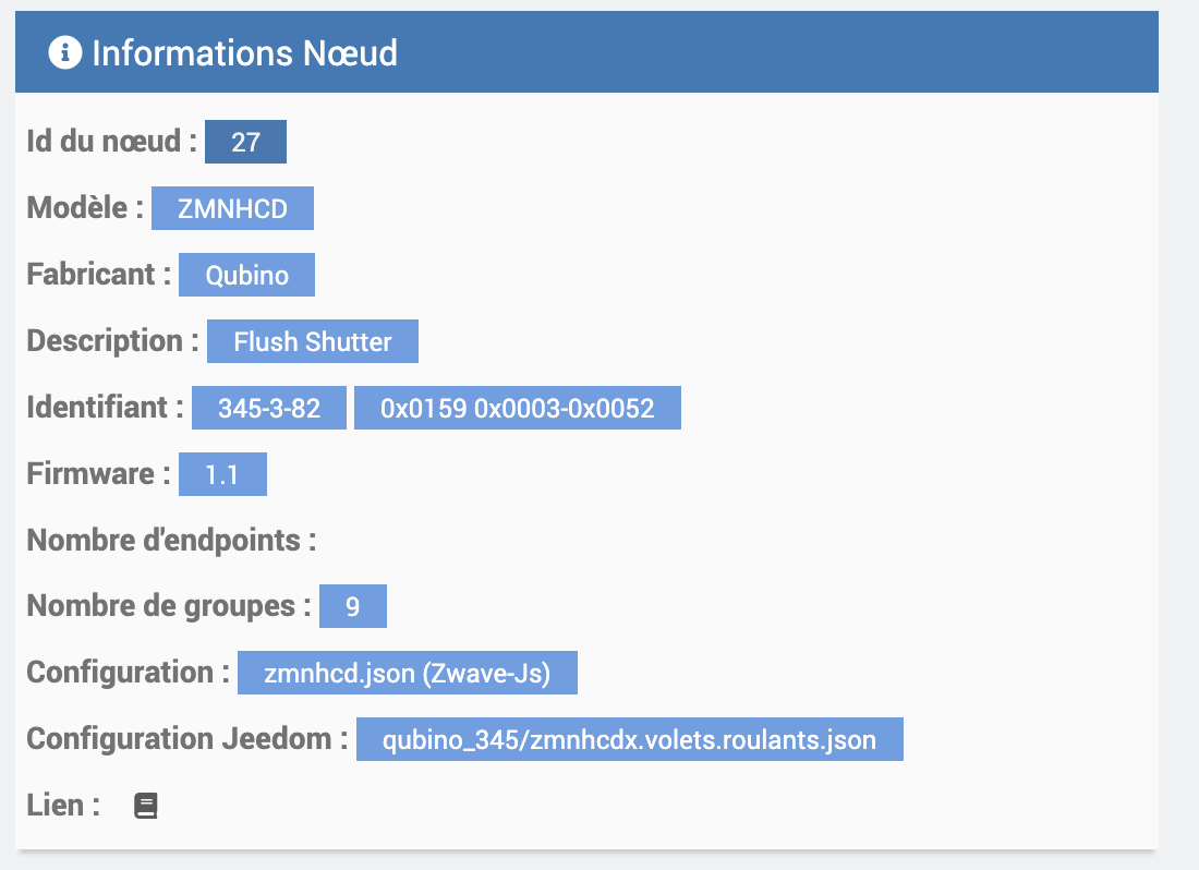

Regarde quel firmware tu as sur tes modules (dans la page Noeud de tes modules).
Firmware en 1.1 et je n’ai jamais trouvé comment faire l’upgrade.
Oui mais sur les autres qui sont en Endpoint 0 ?
Meme firmware partout :slight_smile:
