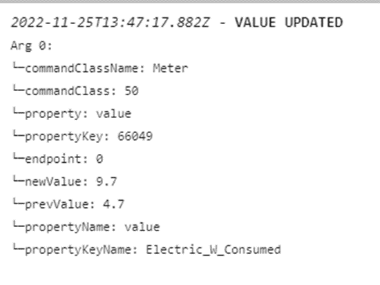

On retrouve la variation de puissance dans Meter v4 en actionnant l’interrupteur
ALLUME
ETEINT
