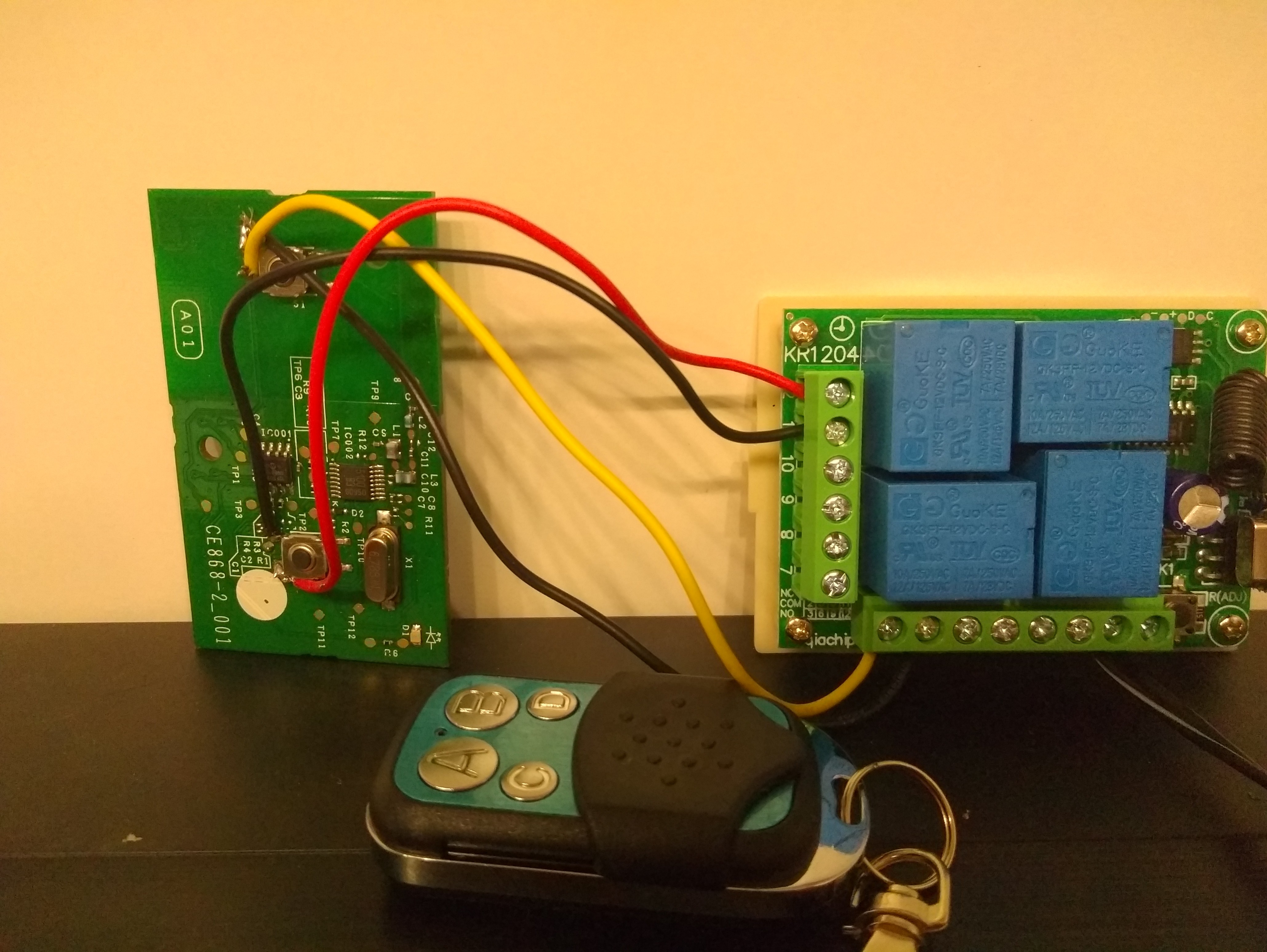

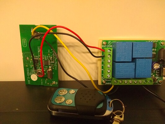

je bloc actuellement a associer un relais qiachip KR1204 vers ma passerrelle rfxcom/jeedom:
Donc cela fonctionne avec la telecommande qui est associer au relais.
J’ ai réussi à tirer des logs du rfxcom les trames des boutons mais je n’arrive pas à simuler cette telecommande depuis jeedom.
Voici la partie des 4 boutons de la telecommande vue par rfxcom:

alors si quelqu un est confronter à un problème avec du matériel du même genre j’ai fini par associer directement jeedom au relais.
Pour ce faire j’ai suivi la procédure: Boitier relai chinois ak-rk01-12 piloté depuis Jeedom.dans la FAQ du plugin rfxcom au chapitre 9.
En subtilité j’ai du tester et essayer de changer cette partie : " (ce qui est important, c’est la chaine au milieu 410B20 pour ON et 410B21 pour OFF) "
J’ai du mettre 21 22 24 et 28 pour avoir les différents canaux.Certains numéros intermédiaire activaient 2 canaux en même temps.Donc faire attention.
En complément car j’ai du réassocier mon relais:
21 : contact sec entre 2-3
22 : contact sec entre 5-6
23 : 2-3 et 5-6
24 : contact sec entre 8-9
25 : 2-3 et 8-9
26 : 5-6 et 8-9
27 : 2-3 et 5-6 et 8-9
28 : contact sec entre 11-12
29 : 2-3 et 11-12
voila si cela peut faire gagner du temps à d’autres.
