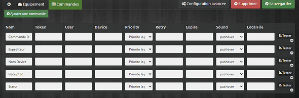

Je l’ai installée pour voir ! J’ai suivi la doc dispo avec le plug et quand je vais dans les commandes de l’équipement à la différence de la doc j’ai plusieurs lignes :
Faut il que j’indique les mêmes infos sur toutes les lignes ?
Merci à toi
Lydie
Oui tu renseignes le token que tu as créé pour Jeedom et ton User key pour chaque commande que tu veux utiliser.
Et si tu as plusieurs devices avec le même compte, dans la colonne Device tu mets le nom du device sur lequel tu veux recevoir la notification liée à la commande. Si tu veux recevoir sur tous tes devices, tu laisses la colonne vide.

Merci pour tes conseils. J’ai fais un petit scénario et tout fonctionne.
