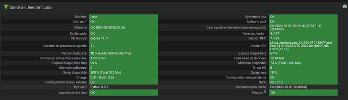

  • page santé jeedom

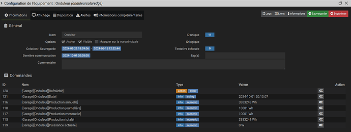

  • et surtout ici page config de l’équipement jeedom => qu’avez-vous sélectionné comme information?

Log solaredge :
[2024-10-01 19:00:07][INFO] : Evènement sur la commande [Garage][Onduleur][Production totale] valeur : 3383241Wh
[2024-10-01 19:00:07][INFO] : Evènement sur la commande [Garage][Onduleur][Production annuelle] valeur : 3383243Wh
[2024-10-01 19:00:07][INFO] : Evènement sur la commande [Garage][Onduleur][Production mensuelle] valeur : 10001Wh
[2024-10-01 19:00:07][INFO] : Evènement sur la commande [Garage][Onduleur][Production journalière] valeur : 10001Wh
[2024-10-01 19:00:07][INFO] : Evènement sur la commande [Garage][Onduleur][Puissance actuelle] valeur : 10.471642W
J’espère avoir bien compris les informations demandées.
Dans la config de ton équipement tu as sélectionné le type d’information « Aperçu global » qui te donnes uniquement les infos de production en kWh. Si tu sélectionne le type d’information « Puissance et flux actuels » tu auras les infos de Consommation, Production instantanée, Auto-Conso, Vente (ce qui intéresse) et Achat, le tout en kW.
En sachant que tu as un cron de 5mn par équipement, soit tu modifie ton équipement et tes infos remonteront toutes les 5mn, soit tu en crée un second et tes infos remonteront toutes les 10 mn.
