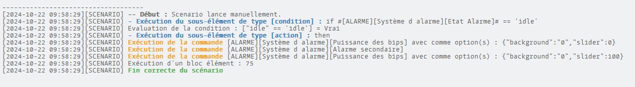

voici :

désolé voici :
[2024-10-22 10:14:48][SCENARIO] -- Début : Scenario lance manuellement.
[2024-10-22 10:14:48][SCENARIO] - Exécution du sous-élément de type [condition] : if #[ALARME][Système d alarme][Etat Alarme]# == 'idle'
[2024-10-22 10:14:48][SCENARIO] Evaluation de la condition : ["idle" == 'idle'] = Vrai
[2024-10-22 10:14:48][SCENARIO] - Exécution du sous-élément de type [action] : then
[2024-10-22 10:14:48][SCENARIO] Exécution de la commande [ALARME][Système d alarme][Puissance des bips] avec comme option(s) : {"background":"0","slider":0}
[2024-10-22 10:14:48][SCENARIO] Exécution de la commande [ALARME][Système d alarme][Alarme secondaire]
[2024-10-22 10:14:48][SCENARIO] Exécution de la commande [ALARME][Système d alarme][Puissance des bips] avec comme option(s) : {"background":"0","slider":100}
[2024-10-22 10:14:48][SCENARIO] Exécution d'un bloc élément : 75
[2024-10-22 10:14:48][SCENARIO] Fin correcte du scénario
c’est sûr car on peut plus facilement les analyser
ce ne sont pas les logs du scénario que je veux mais celui du plugin en mode débug.
car là je ne voit pas ce qui ne fonctionne pas
