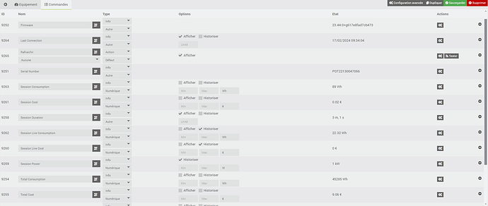

Et là il y a une recharge en cours ?
oui bien sur :wink:
Tu vois quoi dans la partie commandes ?
Donc côté récupération de l’info c’est bon. C’est très étonnant car j’avais ce meme bug et je l’ai corrigé… Je dois refaire des tests. Là, je dois m’absenter, je te tiens au courant dès que j’ai mis le doigt sur l’origine du problème.

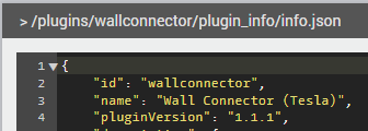

Bonjour @Emlivyo,
Ah grrrr… Si tu as accès au répertoire plugins, peux-tu me donner le numéro de version du wallconnector ? Tu as l’information dans le fichier info.json du répertoire wallconnector/plugin_info
Il faut regarder la valeur de « pluginVersion ».

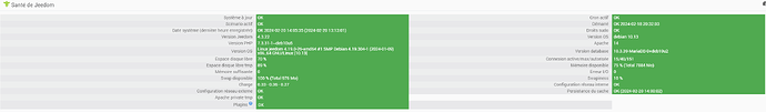

Quelle est la version également de ton jeedom ?

Quelle est la version de ton Jeedom ?

Désolé je t’ai donné la moitié des infos:
oui 1 seul repertoire wallconnector
borne monophasée

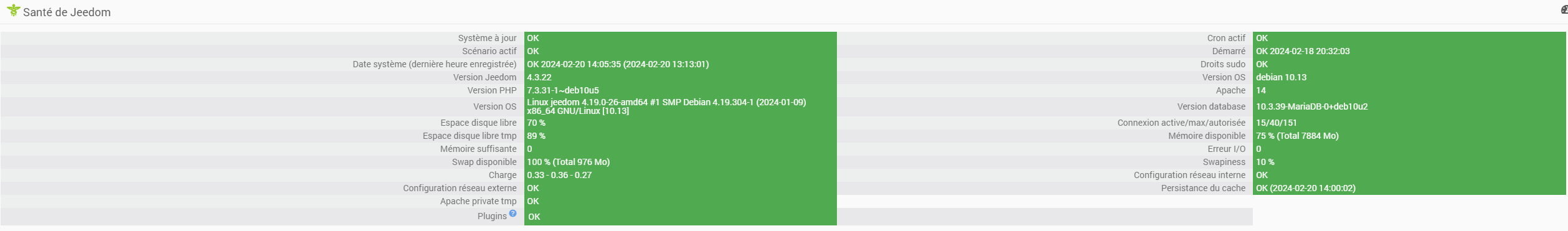

santé jeedom (dernière stable 4.3 sur mini pc dédié):
