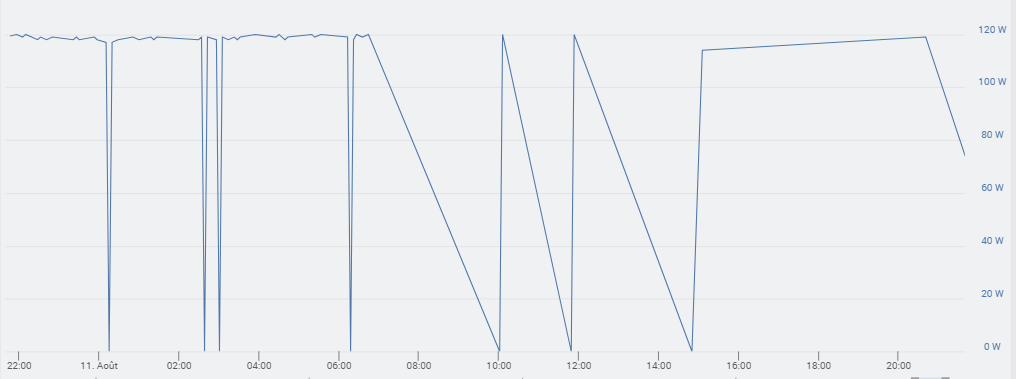

J’ai une pompe immergée raccordée sur une prise Blitzwolf BSHP-13 pour mesurer sa consommation et vérifier sa puissance consommée.
Cette pompe est donnée pour une consommation max de 80W, donc histoire d’avoir une jauge dans une taille proportionnée j’avais mis le max à 120W (virtuel et équipement Z2M)
Sur cette commande de puissance j’ai mis une alerte : si puissance = 0 pendant plus de 30mn → Notification.
Avec ces fortes chaleurs, ma pompe a sans doute tourné plus fort, plus longtemps, dans une eau plus chaude et j’avais fréquemment des notifications comme quoi la puissance était à 0 (suspicion de pompe HS ou coupée). Vérification faite sur place, la pompe fonctionnait très bien.
En fait c’est la limite fixée dans le MAX de la commande qui faisait passer la valeur à 0 en cas de dépassement
Sur cet historique on voit clairement que dès que les 120W étaient dépassés, la valeur tombait à 0, donc alerte.
J’ai donc remodifié le max pour le passer cette fois-ci à 150W, mais il faut reconnaitre que c’est piégeux.
Sitôt la valeur passée à 150W, j’ai pu voir que ma pompe consommait 123W, donc juste au-dessus du MAX renseigné. Alors oui on peut de suite mettre un MAX de 1500W, mais quel intérêt d’avoir des jauges qui ne collent pas avec l’équipement qu’elles surveillent.
Tout ça pour confirmer que si le max est dépassé, alors la valeur passe bien à 0 et ne reste pas à son max.

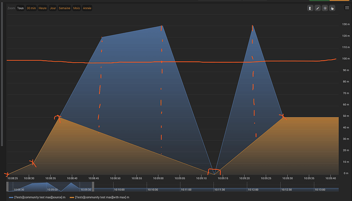

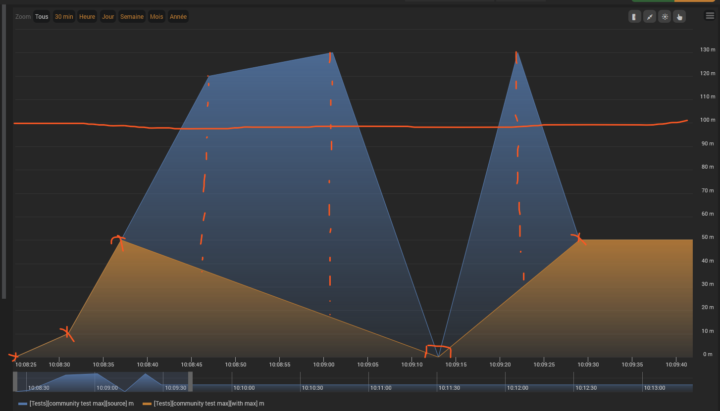

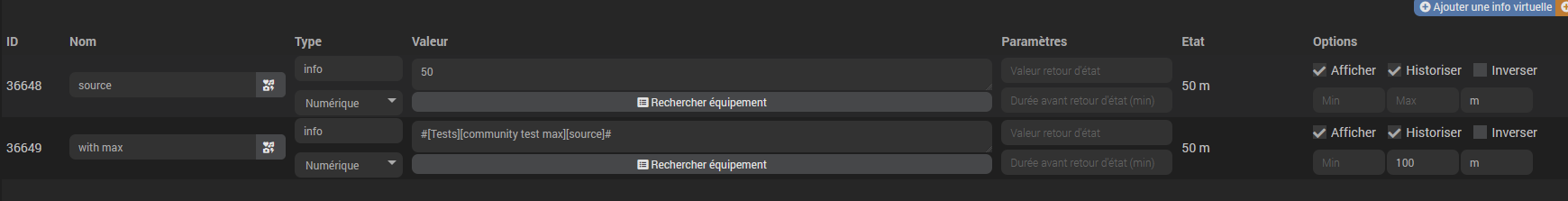

En 4.4.9 moi je ne reproduisais pas le soucis avec 2 commandes virtuelles, c’est normal ?
Valeurs sources : 0, 10, 50, 120, 130, 0, 130, 50
Valeurs maximisées à 100 : 0, 10, 50, 50, 50, 0, 0, 50
Je pense ça dépend du plugin aussi dans tous les cas il est normal que si on dépasse le max la valeur soit le max. Quoique en y réfléchissant pas toujours mais c’est la solution la plus courante.
