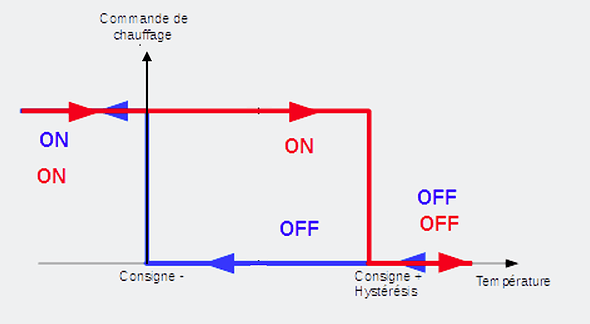

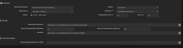

Actuellement la programmation de cet hystéresis est du type (comme sur la documentation)
En réalité ceci est bien un hystérésis mais en régulation il y a de mon coté une anomalie qui est lourde de conséquence sur la régulation. En fait nous devrions avoir
Il y a peux de différence pour la majorité des personnes mais un oeil averti voit clairement la différence
. La commande doit s’enclencher quand la température est inférieure ou égale au point de consigne (et pas lorsque la température est inférieure ou égale au point de consigne - hystérésis)
En effet avec une régulation embarquée le point de consigne du thermostat doit être égail à celui de la régulation du produit. En mettant en marche à une valeur de température = point de consigne - hystérésis (comme ce plugin), vous êtes en dessous du point de consigne et donc le système démarre « plein pot » avec donc un appel de puissance au démarrage.
Exemple :
Point de consigne = 20 °C
Hystéresis = 2 °C
Plugin actuel : Démarrage du chauffage à une valeur de 18 °C, or le point de consigne de chauffage est de 20 °C (écart de 2°C) , donc démarrage plein puissance pour atteindre le point de consigne de 20°C.
Arrivé à une température de 22°C, on coupe la commande. Quand la température redescend à 18°C, on rallume. Bref, la température va varier entre 18°C et 22 °C avec une redémarrage plein puissance et un point de consigne à 20°C
=> Système pas du tout économique et présence d’inconfort
Avec la solution que je vous propose (qui n’est rien d’autre que ce que font tous les automaticiens), on démarre à température = point de consigne (donc pas de démarrage pleine puissance et on coupe à une valeur de température = point de consigne + hystérésis (soit 22°C)
Moins d’inconfort => Nous restons proche du point de consigne (car le système a sa propre régulation)
Plus économique => Pas de démarrage pleine puissance à chaque démarrage

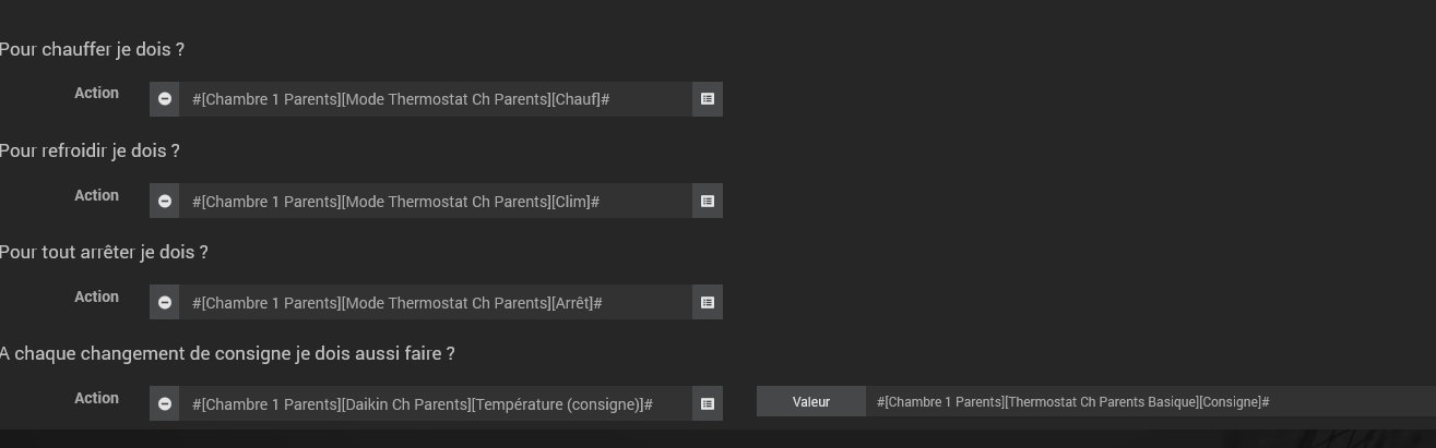

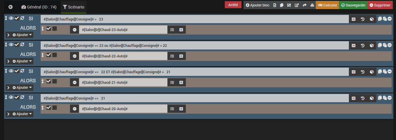

Moi j’ai procéder comme suit pour mes PAC Air Air, mon thermostat m’enclenche un scénario qui vient envoyer la bonne commande en fonction de la consigne du thermostat Jeedom. Pour le OFF je met une consigne de 20 sur la cassette sauf si j’active le mode OFF sur le thermostat jeedom la je coupe tout.
Le bénéfice que j’ai trouvé en fonctionnant ainsi c’est de ne plus perturber la régulation embarquée. J’évite les ON/OFF qui provoque des piques de conso à chaque redémarrage.

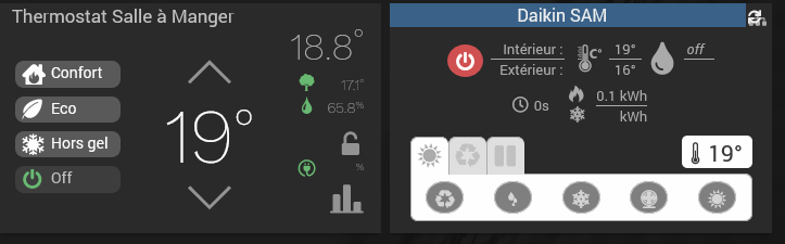

J’ai un PAC AIR AIR Daikin
Je gère les programme horaire via le plugin agenda

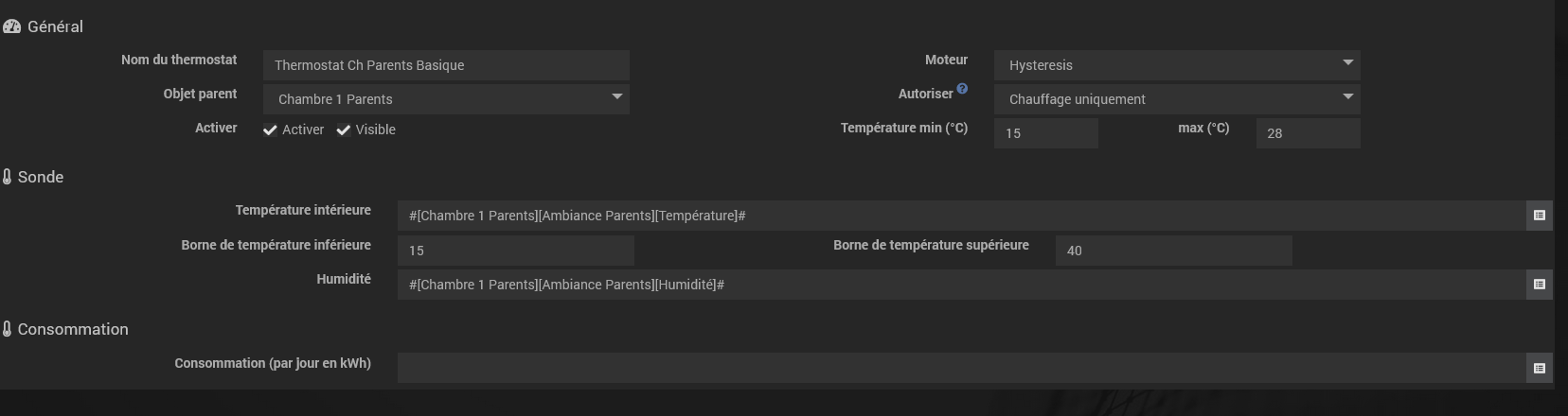

le plugin thermostat gère le point de consigne qui est envoyé à la PAC + la commande du thermostat pilote un point virtuel (Chauffe / Arrêt)

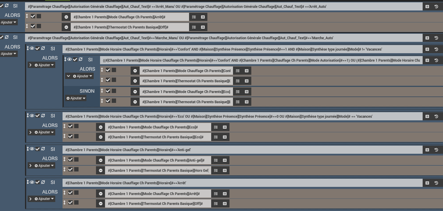

Par la suite j’ai un scénario qui regroupe le tout :
. Présence
. Mode auto / manu
. Autorisation selon la moyenne 24 hrs de la température extérieure
En pluis j’ai des radiateurs éléments en appoint qui se déclenchent uniquement si la moyenne sur 24 hrs de la temp ext est inférieure à 4°
Globalement cela marche parfaitement hors mis ce décalage de point de consigne qui n’est pas extra
