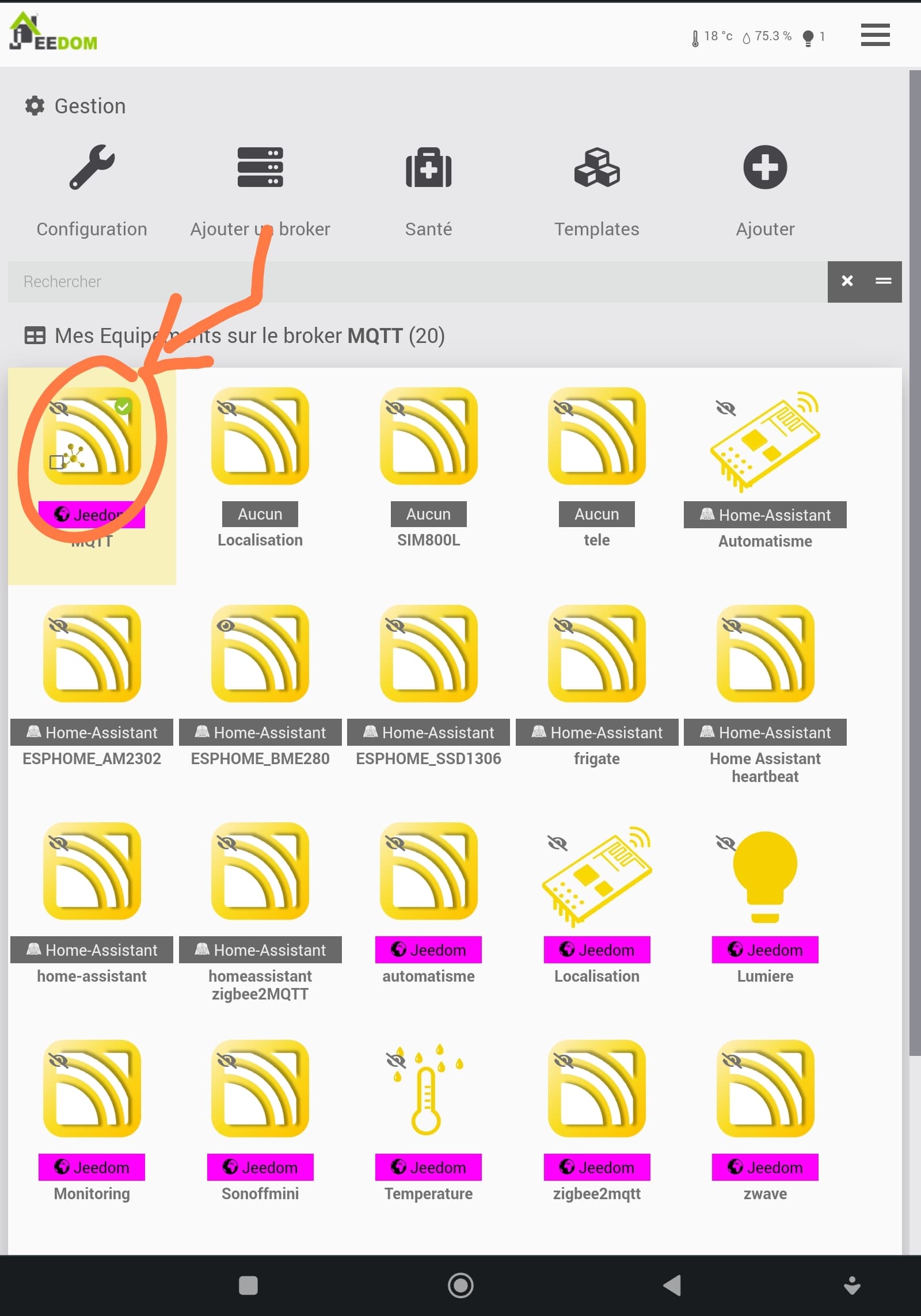

Tu m’as perdu « Jmqtt n’est pas un boker ». Dans le menu il y a ajouter un broker.
Ici, j’ai tout regroupé sur le broker « Mqtt »…en tout cas c’est ce que j’ai compris
Là tu as défini une connexion à un broker, jmqtt est un client qui se connecte à un broker (tu as dû saisir au moins l’adresse ip du broker pour créer cet équipement) :wink:
Il y a de forte chance que ton broker soit mosquitto.

A la base j’avais bien compris que le broker c’était Mosquitto et il est installé sur la machine ip 228, mais ce qui m’a troublé c’est que j’ai créé dans Jmqtt (ip 228) sur la machine hébergeant Mosquitto (alors du coup je ne sais plus comment l’appeler) une connexion au broker en local donc même ip 228.

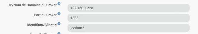

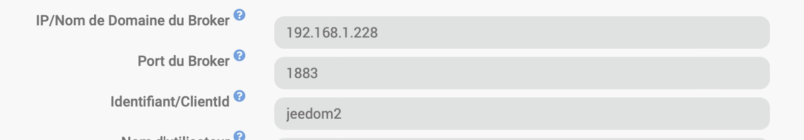

Sur ma deuxième jeedom ip 232, j’ai installé jmqtt sans installer Mosquitto donc là j’avais bon. J’ai créé une connexion au broker en local donc ip 232 (qui à priori ne sert à rien sauf que @Jeandhom pense que si) et j’ai créé également une connexion au broker vers Mosquitto ip 228 et celle là suffit à utiliser les données publiées dans les 2 sens.
J’ai tout modifié hier soir pour n’utiliser que la connexion au broker ip 228.

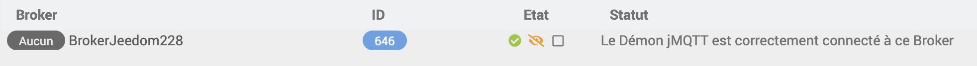

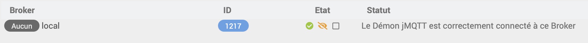

Sur ma jeedom principale ip228 j’ai :
Sur ma jeedom secondaire j’ai :
que j’ai paramétré comme ça :
